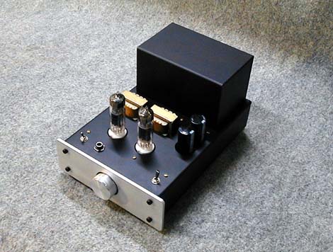

    hết to nay chuyển sang nhỏ cho nó khác bọt
    em đanh định lắp con âm ly sử dụng bóng ECL 82 như thế này
    mong các cao thủ giúp đỡ

    Thế này là cũng hơi to rồi đó, có một bác Nhật bủn còn lắp trên một cái hộp đựng trà nữa cơ. Cái này em lắp 1 lần rồi, nếu bác kiếm được cái OPT mà xài Utra-liner thì tiếng bass ra cũng ngạc nhiên đó. Mạch trên mạng nhiều lắm, để em kiếm lại chút rồi send lên đây nhá.
    Em cũng đang có ý định ráp el84, và phải thật bé mới khoái! Bác cho em ké chủ đề với nhé. :wink:

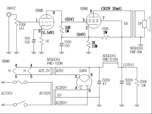

    em định lắp theo mạch này
    cá bác xem và cho ý kiến nhé

    Bác làm mạch in cho nó gọn, thay 5U4 bằng EZ80 cho nó nhỏ, vẫn đủ dòng đàng hoàng. Nếu máu nữa thì làm diode còn gọn nữa

    em có hai cục xuất âm & cục nguồn to vật vã + với chanssis cũng to nên ý em nói là đèn tí hon chứ không phải âmly tí hon

    Thế thì có phải phí không? Nếu to thì bác làm đèn to chứ đèn nhỏ là chỉ để cho các version yếu thôi.
    Nhưng không sao, bác cứ làm để thỏa mãn thú chơi, nên không ai có quyền ngăn cản bác cả. Nhưng bác hình dung xem, ba cây đèn cùng 9 chân tăm đứng cạnh nhau, đẹp hơn là 2 cây bé xíu tự nhiên có quả cầu to uỵch, mỹ quan không được good lắm.
