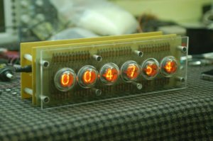

    Up tiếp vài hình thô lên để các bác chém.
    Board điều khiển:
    Test phần cao áp:
    Board hiển thị:
    Ghép nối 2 board mạch bằng jack cắm:
    Dí điện nó:
    Hiển thị giờ:
    Hiển thị thứ, ngày, tháng:
    Khi nào làm xong vỏ hộp các bác chém em tiếp nhé. Chức năng còn nhiều nhưng tạm thời phần thô chỉ có vậy.

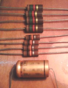

    Các anh em giúp mình với, mình có cái bóng này, nhưng không biết thông số để sử dụng, anh em nào biết chỉ mình với[​IMG]
