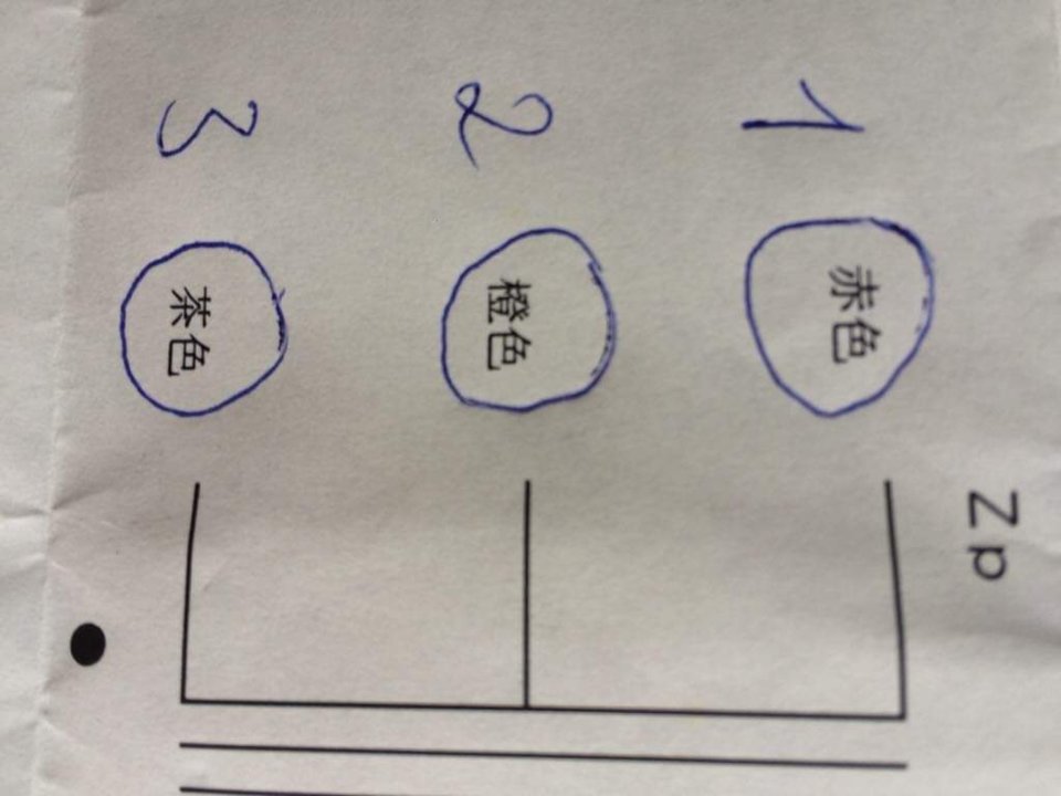

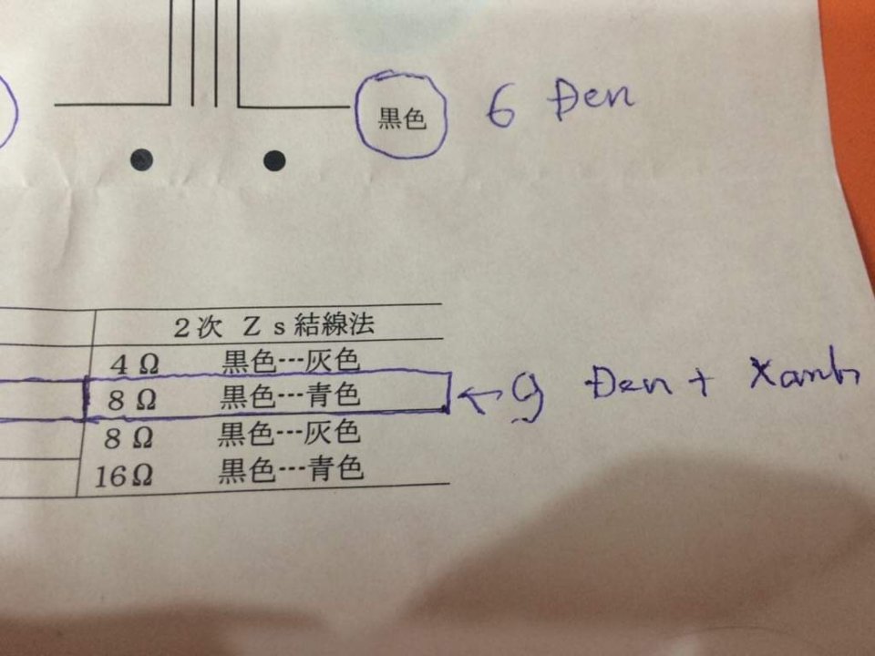

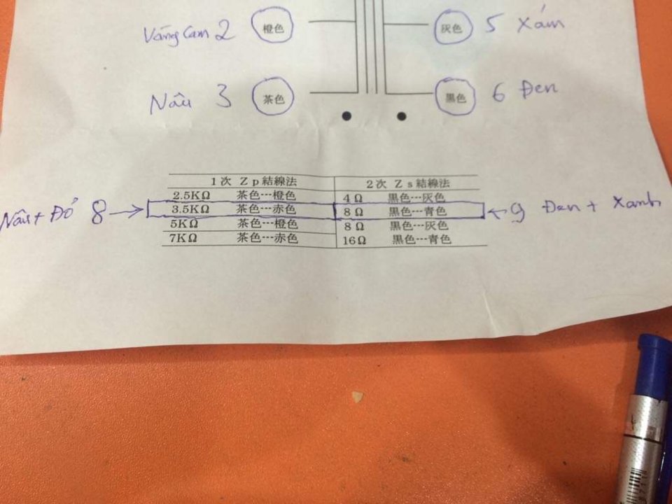

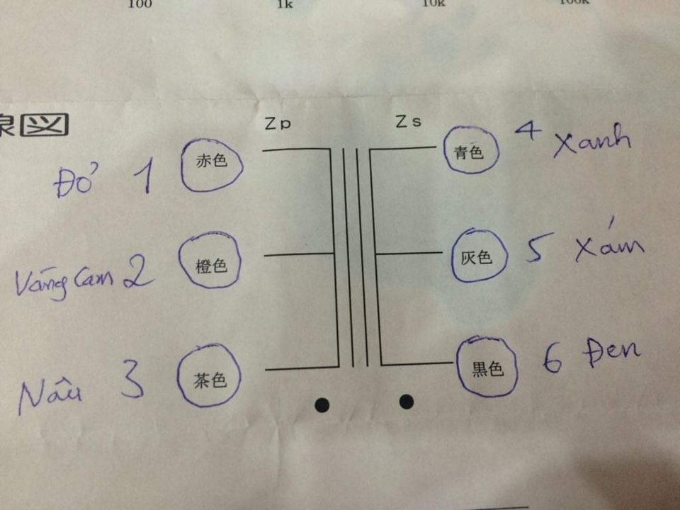

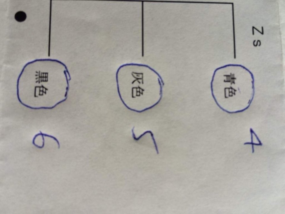

Em đã sử dụng cặp opt này rồi, size same với tango U-808 mà nghe tiếng cặp này hay chả kém gì, giá lại rẻ, gọi là ngon bổ rẻ bác ah, Em gửi bác cái ảnh lúc em đấu dây có note lại, nếu bác cần thì sử dụng nhé

Ngay truoc mình có sai quá cap nay .ngon bổ re .mỗi tội nó SX cho nội địa lên toan tiếng nhật . phải nhờ anh ban Việt kieu nhat dịch ra màu dây moi đấu noi duoc . Sau này nhuong lai cho 1 bac ở hải duong thi phai .ngày đó nhờ anh ban bên nhat mua cáp lach ve gium hết có 160 usd thi phải
