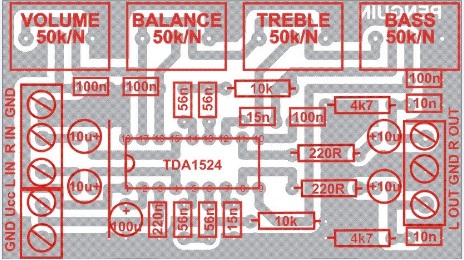

    Sao toàn nói mà sao không thấy PCB cho ACE test nhỉ?

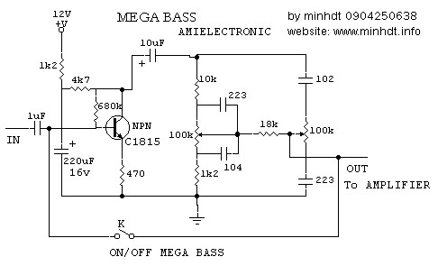

    tone megabass sony _ sử dụng IC thông dụng
    Minhdt nói :
    Có bao giờ bạn thưởng thức hiệu quả của âm thanh Mega bass chưa? cực kỳ sống động !. Megabass là chuẩn âm thanh của hãng SONY cho hiệu quả âm trầm sâu và mạnh ,âm cao sắc sảo du dương ! làm cho người nghe như đi lạc vào thế giới thần tiên của âm nhạc ! bạn hãy lắp mạch điên trên và gắn vào amplifier của mình ,bạn sẽ cảm thấy cái Loa củ rích của mình tự dưng dở chứng hôm nay sao kêu hay lạ ! Công tác K dùng để tắt chức năng Mega bass .

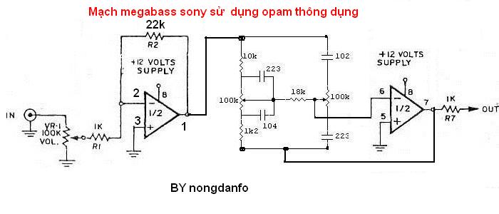

    Bác nào rảnh vẽ hộ em cái mạch Megabass sony này với ạ ? Em mod lại dùng opam . Tiếng khỏe dã man . :mrgreen:

    Hờ hờ... Gạch đá ghê quá. Theo cái mạch tone megabass của sony mà lão Minhdt gjớj thjệu. Nguyên bản sử dụng 1 tranzitor 2sc1815. Mềnh sửa lại sử dụng opam mà? Trên tiêu đề đã ghi của sony roàj mừ. Thím kỹ tính thế
    Rảnh vẽ hộ mình cái. Ở nhà câu dây kiểu gì lại bị nhầm cáj vol bass tep. Bass vặn xuôi. Tep vặn ngược :(

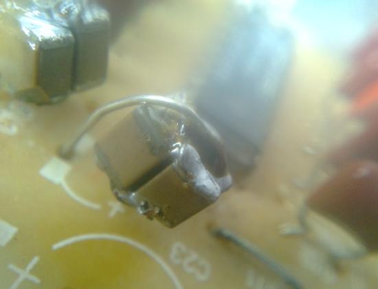

    Các bác cho em hỏi tụ này là tụ gì ? em nó là tụ dán. Em bóc mấy em rồi ốp // . Nghe tiếng treble phê như con tê tê .. Bác nào nhìn thấy cứ múc luôn nhé ..
    Em thay vào tụ out Pre tone TDA 1526. Phải công nhận em nó lột xác hoàn toàn. Ngoài ra em cũng để lại tụ output như nguyên bản 2,2uF ( và kẹp thêm cái đống bùi nhùi kia :mrgreen: )

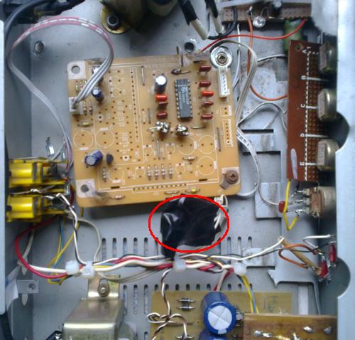

    Ngoài ra em cũng thêm 1 tầng khuyếch đại ( băng dính đen sì :lol: ) .. giờ nó là vô đối rồi
    trước nay em cứ nghĩ mạch tone thì nó đã khuyếch đại ép các dải lên rồi nên ko để ý mấy cái vụ kẹp thêm tụ .. nay mới vỡ ra được tí :shock:

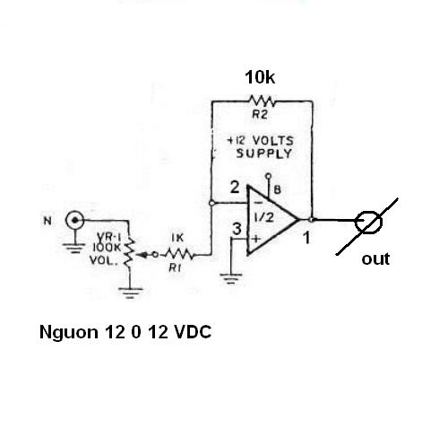

    Rỗi rãi em làm thêm cái mạch khuyếch đại đơn giản dùng opam thông dụng. Em làm NE 5532 ( hàng chợ ) . CHơi p2p luôn vì có mấy con linh kiện .. nguồn 12 0 12 VDC . Nó chính là tầng đầu của mạch megabass sony ở trên
    trở hồi tiếp 10 k có thể giảm nhỏ hơn như 6k8 hay 4k7 tùy người lắp thấy gain đủ thì thôi . Trở càng lớn gain càng cao
    Tặng luôn các bác bài này để tét
