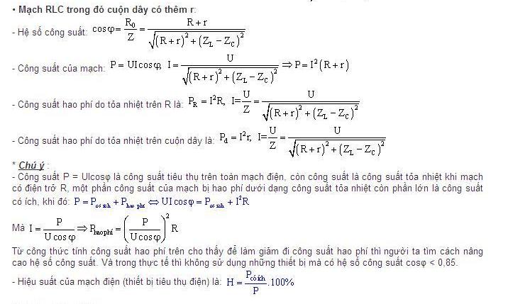

    Em mượn tạm hình trên web:
    Với mạch phân tần cụ thể thế này thì công suất hao phí trên phân tần sẽ là bao nhiêu?
    Mong bác chỉ giúp!
