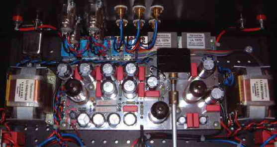

    Cái mạch thứ 3 bạn đã làm chưa ạ ? nếu rồi thì có thể post hình cho anh em tham khảo .
    Đèn 5687 này chắc nghe cũng được nhỉ ?

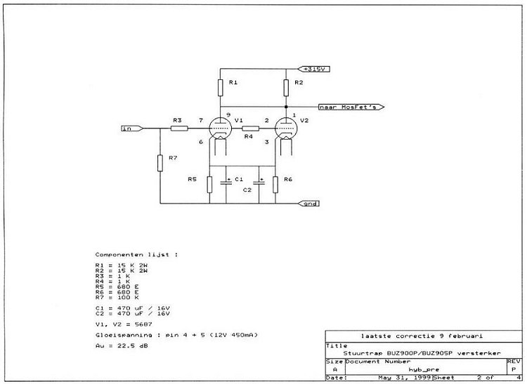

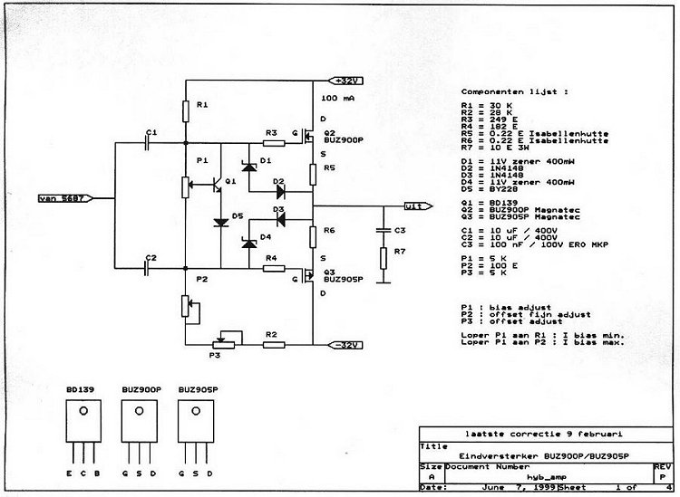

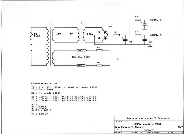

    Ba cái sơ đồ trên ghép lại thành Hybird amply.
    Có bác nào biết về hai con MosFet BUZ900P và BUZ905P hoặc thay thế tương đương thì cho em biết với. Em bị 2 em nầy cản địa nên chưa mần ăn gì được
    Đèn 5687 parallel mới đủ sở hụi lái 2 em cản địa kể trên bác ạ. Ráp đúng thì đèn quái gì cũng hay ráo bác Rumbeng ơi

    Mạch 1 : là nguồn
    Mạch 2 : công suất
    Mạch 3 : pre

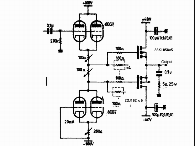

    Hybrid đây
    Cặp đèn J162, K1058 bán đầy ngoài chợ trời và Hàng trống.
    Ngạc nhiên chưa ?
