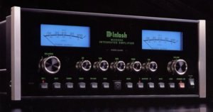

    Các bác xem thử em này sx khoảng 2001, 6000$
    Đầy đũ đồ chơi cho bass, mid, treple nhé :D
