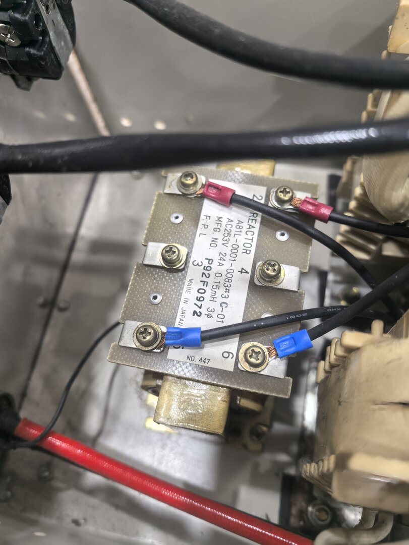

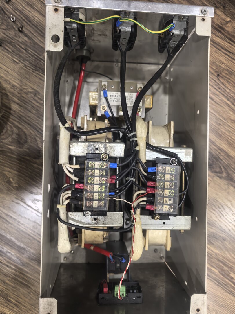

    1. Em có xài bacl cặp ống nước, các bác rành chuyên môn cho em hỏi có nên gắn choke-reactor trước khi vào biến áp ko ạ.
    Em thấy một số bác nói gắn vào lợi bất cập hại.
    2. Nếu nên gắn thì cục choke của em đang xài thông số ok ko ạ?

    Với thông số này thì mình đánh giá như sau:
    • 253VAC
    • 24A
    • 0.15mH
    => Đây là line reactor/filter công nghiệp của FANUC cho servo/CNC, đúng như nghi ngờ ban đầu. (DNC)
    Điểm đáng chú ý nhất: 0.15mH là khá nhỏ
    0.15mH thực ra:
    • không phải choke “nặng tay”,
    • cảm kháng không lớn ở 50Hz.
    Nên nó:
    • KHÔNG làm nghẹt dynamic quá mạnh như các choke vài mH,
    • chủ yếu lọc nhiễu cao tần/xung nhanh hơn là lọc điện lưới kiểu sâu.
    Tính nhanh cảm kháng ở 50Hz
    Cảm kháng:
    X_L = 2\pi fL
    Với:
    • f = 50Hz
    • L = 0.15mH = 0.00015H
    => khoảng:
    X_L \approx 2\pi \times 50 \times 0.00015 \approx 0.047\ \Omega
    Tức là chỉ khoảng 0.05 ohm ở 50Hz.
    Đây là rất thấp.
    Nghĩa là gì với audio?
    Tin tốt:
    Nó sẽ:
    • không gây tụt áp nhiều,
    • ít bóp bass hơn các choke lớn,
    • khá an toàn để thử.
    Nhưng:
    Khả năng lọc nhiễu AC 50Hz thực tế cũng không nhiều.
    Nó chủ yếu:
    • giảm spike,
    • giảm switching noise,
    • giảm harmonic cao tần.
    Theo mình đây là cấu hình hợp lý:
    NÊN:
    • dùng cho:
      • DAC,
      • streamer,
      • preamp,
      • PC audio.
    CÂN NHẮC:
    • power amp lớn,
    • ampli class AB kéo loa khó.
    Dù 0.15mH nhỏ, nhưng reactor công nghiệp vẫn có:
    • điện trở dây,
    • lõi từ,
    • saturation behavior,
    có thể ảnh hưởng transient.
    Một điểm QUAN TRỌNG khác
    Con này là:
    • 3-phase line reactor/filter. (DNC)
    Nếu dùng điện dân dụng 1 pha:
    • chỉ nên dùng 1 cuộn phù hợp,
    • hoặc đấu đúng kiểu single-phase.
    Không nên đấu bừa cả 3 cuộn song song/nối tiếp nếu chưa đo và hiểu cấu trúc bên trong.
    Cá nhân mình nghĩ
    Với thông số này:
    • “lợi bất cập hại” chưa chắc đúng,
    • vì inductance rất nhỏ.
    Nó giống:
    • EMI smoothing nhẹ,
    • hơn là choke audio kiểu heavy filtering.
    Khả năng cao:
    • nền sạch hơn chút,
    • ít ảnh hưởng lực bass.
    Gợi ý test đúng cách
    Test 1:
    • Chỉ cắm DAC/pre qua biến áp + choke.
    Test 2:
    • Power amp cắm thẳng điện lưới hoặc chỉ qua biến áp cách ly.
    Đây thường là setup cho kết quả tốt nhất.
    Nếu muốn kỹ hơn
    Bạn có thể gửi:
    • ảnh choke,
    • cách đang đấu dây,
    • VA của biến áp cách ly,
    • hệ thống amp/DAC hiện tại,
    mình có thể phân tích:
    • choke này nên đấu kiểu nào,
    • có nên bypass,
    • hoặc cách tối ưu grounding/filter cho audio.
    vudt and zenki1088 like this.
