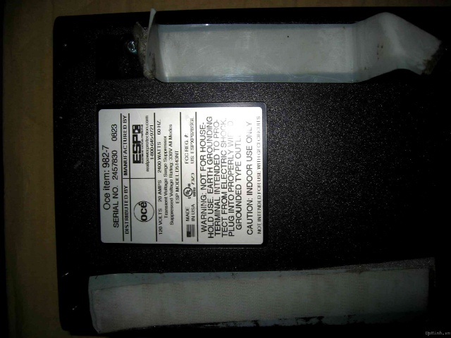

    Em không biết tiếng anh nên nhờ bác nào giỏi tiếng anh giúp em,Em thấy cái này hay hay các bác xem giúp em có phải là lọc điện không các bác,có lọc được hệ thống audio ở nhà không các bác!

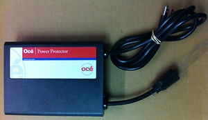

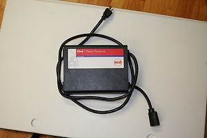

    Cái này hình như lọc điện cho máy photo copy hoặc máy fax đó bác. Cái này em gặp ở chỗ photo nhà người quen của em lâu lắm rồi. Hình như điện nó 110 hay 120v gì đó.

    Cảm ơn bác đã cho ý kiến!thật sự người bán cũng nói là (hình như lọc điện) :( .làm em phân vân quá.em thấy giá rẽ nên định mua dùng thử.bác nào rành tiếng anh thì dịch giúp mình thông số của nó nha!tk

    cái này là bảo vệ quá áp thôi bác ạ, không phải lọc điện.
