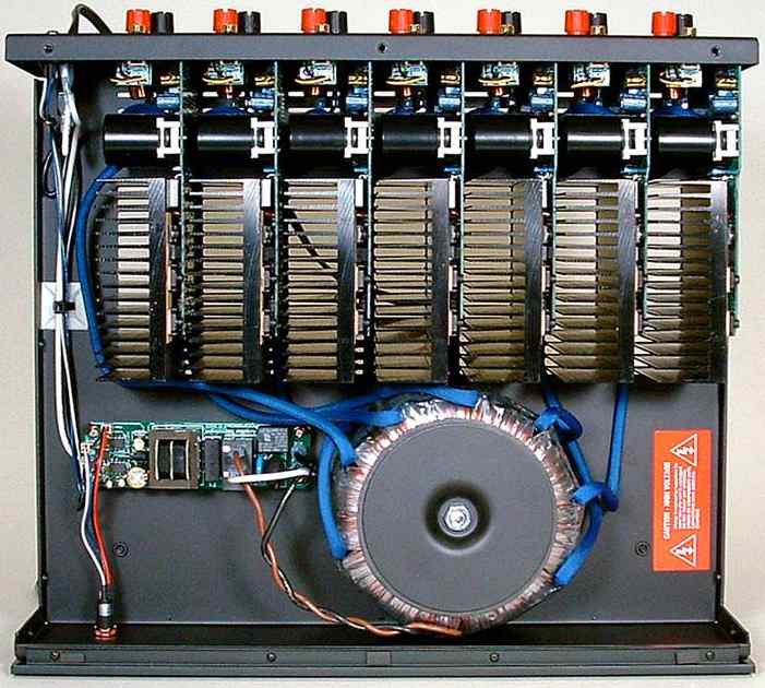

  8. Apcc1234
    Apcc1234 Advanced Member
    5/12/05
    642
    Bác làm đc như này thì hay lắm đấy!

    cái này hình như chỉ là phần power thôi ko có phần giải mã thì phải???

    Thì để cho bác HAIVAN làm Pow TDA7294 mà bác Tí! Cái này chắc phải thêm cục Procsser nữa thì ngon luôn.

    @Apcc1234: Đây là sản phẩm của bác hay sản phẩm của hãng vậy? Trông fê quá.

    Hê hê mình mà làm đc con này thì đã mở Apcc Lab lâu rồi! :(
