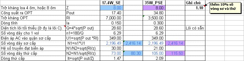

    Bác tham khảo bảng Excel dưới nhá, ở đây là diện tích lõi, điện áp đẩy không thay đổi nên số vòng sơ cũng không thay đổi, do vậy công suất tăng gấp đôi. Còn thực tế làm chắc có thay đổi.

    51
    Thật tình là em chưa hiểu tại sao công suất tăng gấp đôi trong khi mọi thứ liên quan đến AC đều không đổi. Bác giải thích giúp em.

    768
    51
    Có cái cũng thắc mắc nữa là sao cùng 1 lõi cùng 1 số vòng dây vậy mà trở kháng lại khác nhau (7000 vs. 3500)
  17. btlinh
    btlinh Advanced Member
    5/3/06
    370
    Có cái cũng thắc mắc nữa là sao cùng 1 lõi cùng 1 số vòng dây vậy mà trở kháng lại khác nhau (7000 vs. 3500)[/quote]
    Cái này bác cứ bám ông bạn Ohm's Law mà ngâm cứu http://www.101science.com/Radio.htm#OHMS LAW
    Bác thực nghiệm bằng cách lấy 2 con trở 10k chập // rồi đo ở 2 đầu trở sẽ được 5K.

    Em thấy cái bảng của bác đâu có liên quan gì đến chập đôi trên biến áp đâu. Chỉ có đèn là chập đôi thôi.
