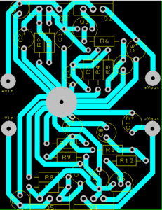

    Hehehe . . . các Cụ có phản biện cái thiết kế nữa không, nếu không thì Em vẽ bo luôn, có khi chuyển qua dùng 6AS7/6H13C/6080 cho nó tiện luôn há (Nhưng 6C19C thì Em thử thấy bền quá, chưa Em nào quẹo càng trong khi đó 6080 thì bị ngã ngựa liên tục)
