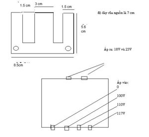

    Tìm mua một cặp BA nguồn cách ly (E I, C-core, R-core, Xuyến - loại nào cũng tốt cả ) vào 220V/110V ra 18V hoặc 24V, công suất khoảng từ 200VA - 500VA, Công suất càng lớn thì Bass càng sâu (Tép cũng sâu luôn) và ngược lại.
    vậy nhờ bác Diy love chỉ dẫn giúp:
    hiện tại tui có 02 nguồn loại tốt dùng máy thông tin có chỉ số như ở dưới,

    Cái BA nguồn này xài hổng được Bác ơi!
    Í iem là dùng BA có:
    - Ngõ vào sơ cấp 220V - 110V - 0V, lấy điểm 110V làm điểm giữa, 220V và 0V nối vào 2 Cathode đèn 6AS7
    - Ngõ ra thứ cấp 18V hoặc 24V gắn vô loa 8 Ohm
    Nhưng bác diy love ơi: bộ nguồn của Em có 2 ngõ vào: 110 x2, 100 x 2, 117 x2, vậy phải nối chập 2 đầu 110 với nhau để thành 220V à ( hay là nối chân 110 vào chân O vì hiện tại khi tháo ra từ máy hai chân này họ hàn như thế)
    nếu được vậy là cặp OPT đã giải quyết xong: vậy khi quấn BA nguồn theo thông số bác cho thì FE của nguồn này có đủ Cửa sổ không vì em có một bộ fe như vậy.
    thank
