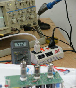

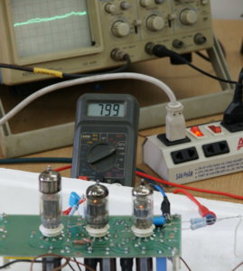

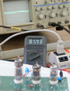

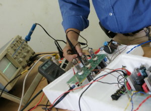

    Hôm nay Em thử điều chỉnh đốt tim AC cho tầng Đờ-rai-vơ, dùng các kỹ thuật treo áp cũng như nối đất các kiểu thể loại và cũng cho kết quả rất khả quan: Nhiễu đã xuống rất thấp (dùng đốt tim AC chứ không phải DC) gần như đồ hãng :mrgreen: .
    Khi không có tín hiệu thì ngõ ra IM RU NHƯ CON GÀ RÙ :D
    Như vậy mạch Đờ-rai-vơ cũng đã tương đối ổn, tuy nhiên Em vẫn chưa hoàn toàn ưng ý, nhất là phải dùng con IXCP 10M45S chết tiệt :mrgreen:

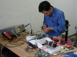

    Chúc mừng bác DIY-lover đã thành công, chủ nhật này triển khai board mạch cho anh em kịp không bác. Em đăng ký bác Rùm một ly cà phê lúc 8h Chủ nhật đây...he..he... có gì nhờ bác Thi chép và đem theo cái eagle library cho em với nhé (vì em mất USB drive rùi, chỉ còn máy laptop thôi). Hẹn các bác tại quán Rùm nhé

    Matsushita chứ kụ :D cái này ráp trong TV mờ - chắc kụ Lover vừa mua được cái hãng ráp TV phá sản :mrgreen: trở này ráp tải cathode & anode tiếng đanh lém - nhưng chắc là đo đẹp
