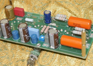

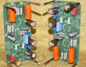

    MỘT SỐ HÌNH ẢNH VỀ BO MẠCH ĐỜ RAI VỜ Ơ VƠ ĐÂY Ạ!
    Iso 100
    Tốc độ 1/30s
    F 3.5
    Tiêu cự 85mm
    WB Auto
    Có Flash :mrgreen:
    Crop 100%
