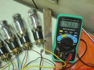

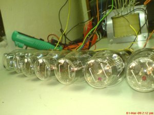

    Em có mấy tấm hình chộp lúc đang chạy rà 6H13C em post lên cho ... chật topic :)

    Dòng vào biến áp có sự biến đổi ở mức nhất định và nguồn đốt tim nó cũng nhảy theo nhìn mà em cũng ko biết làm sao

    Chú BA cõng 8 em 6H13C nó đây ạ :eek:

    Re: Cùng làm cái Ampli Push Pull HAY - RẺ - DỄ
    Cái BA cho ra số đẹp quá nhỉ ! Không biết là do người quấn hay do đồng hồ? :roll:

    Đốt hồi trưa tới giờ cháy bàn chưa bác ơi ??? :lol:

    Em xin được cảm ơn bác chủ lần nữa. Được bác có lời khen em rất vui :wink: . Vui hơn lần trước rất nhiều vì là lời khen cho con số hiển thị, nó đã nói lên chiếc BA đầu tay của em.
    Con số đó em đo lúc nguồn vào 220v, ở 235V(max của điện lưới thỉ phải) là 6.6v
    May mà bác nhắc em. cái bàn em nó tôn tốt nên mới chỉ bị 8 đốm vàng :shock: . Bác chỉ cho em chạy rà thế nào luôn đi bác, em chỉ biết cắm đại vào thế thôi

    Bác bắt cái đế đèn vào giá đỡ sao cho đèn đứng thẳng lên mới án toàn.
    Thông thường thì đốt tim ~ 24h cho đèn rô đai trước khi cấp cao áp, nếu có nhiều thời gian thì Bác đốt tim 100h luôn.
