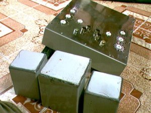

    -Em cám ơn các Bác đã động viên và góp ý cho Em,Em càng tự tin thêm để theo dự án này,và có việc gì Em ko biết các Bác giúp đỡ Em với nhé,
    -Vâng ạ,Em báo cáo các Bác là Em khoan mấy cái lỗ đó = khoan cầm tay các Bác ạ(nên vất vả quá)và còn mấy cái lỗ tròn tròn xung quanh đó đúng như Bác DIY-lover nói là dùng để làm mát tự nhiên và cũng là để đối lưu ko khí nữa đó mà.
    -Bác DIY-lover thông cảm cho Em nhé, Bác ơi vì bề mặt chassi của Em nó hơi bị nhỏ một chút 3 cục B,áp nó chiếm cũng mất kha khá diện tích rồi,còn 8 con đèn CS nữa cũng mất một ít chỉ còn chừa lại chỗ đó ,Em cũng đã đưa thử kích thước của 2 bo Driver vào thử đều bị kích ngang và dọc nên Em bắt buộc phải bày binh kiểu đó do vậy Em chấp nhận phải câu dây lên thôi.Em xẽ cố gắng làm cho nó bớt lòng thòng đi chút ,Em cũng cố gắng sao cho nó cũng không bị mất hay đi hết để khỏi phụ công các Bác,một lần nữa Em xin Bác bỏ quá cho Em nhé.

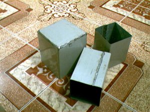

    -Bác cáo các Bác hôm qua và hôm nay Em cũng đã gần xong 3 cái hộp (B,áp và OPT) nó hơi bị ko đẹp nên các Bác đừng cười nhé.

    Hoan nghênh tinh thần tự cường của bác. Mình đang DIY máy cuốn biến áp xuyến, các bác cho xin thông số và cách thức cuốn nhé, cả OPT luôn.

    Chassis bác làm bằng chất liệu gì vậy? Riêng BA + OTP chắc cũng hơn 25Kg nên em cảm thấy mặt chassis của bác hơi mỏng, bác thử gá lên xem để cho em còn học tập nhé
    Bác có nguồn kiếm fe EI tốt ko chỉ cho em với

    Em nhắm phần trước của thùng máy còn đủ chỗ cho 2 bo driver, tốt nhất là bác nên hàn đế đèn 7,9 chân lên Bo, như vậy sẽ rất tiện để tháo ra tháo vào (một việc các Diyer không thích mà phải làm đi làm lại nhiều lần). Em lắp cái bo cũng phải tháo gắn vài lần nó mới ổn đấy.
