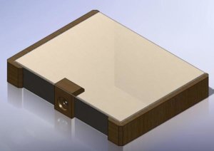

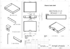

    Ngồi thiết kế tủ điện điều khiển chán quá nên em vẽ nhanh cái phác thảo chassic theo kiểu đối xứng rùi...he.he... để nhờ gia công gỗ và nhôm nữa là xong vì làm biếng suy nghĩ quá (ko DIY được thì nhờ..tiệm làm dùm mờ...ke..ke..). Nhìn góc cạnh dã man đúng kiểu BAT..he..he..

    Bác có thể dập dùm em 4 lỗ D50 không ạ (cho 4 cái chưn đèn)? Em chỉ có mũi khoét D30, D22và các mũi khoan thường thôi...hic...bác giúp em với?

    Em sẽ vẽ và post lên, tuy nhiên để hiểu cho cơ bản thì CN bác lên RBC lật cái Ampli của Cụ Rùm lên coi là nhanh nhất, cụ thể nhất, hiện thực nhất.

    bác ra mấy tiệm bán đinh ốc vít mua cái mũi khoét 50mm của Thắng lợi (loại tốt) khoảng 30k/cái về tha hồ mà khoét :lol:
