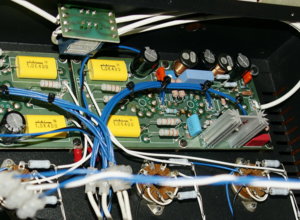

    phần bóng Công suất
    chưa bó dây lại nên nhìn hơi tùm lum

    Re: Cùng làm cái Ampli Push Pull HAY - RẺ - DỄ
    rõ tí :)

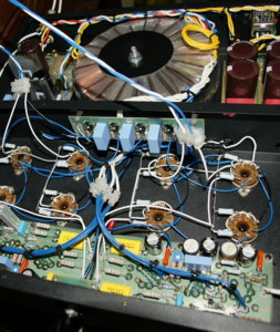

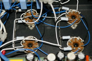

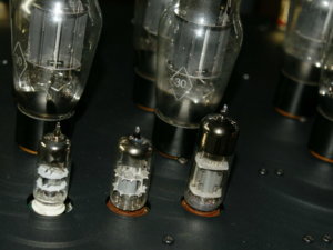

    phần Driver
    Cả hai

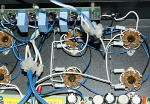

    phần nguồn
