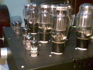

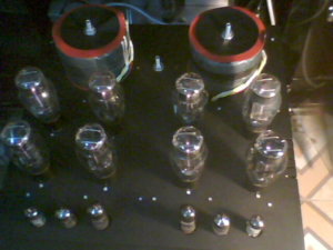

    Báo cáo các bác là anhlongtranf Tube Power Amplifier - AL02 của em đây.
    Hình mờ vì em chụp bằng DTDD.

    Chúc mừng bác anhlongtranf đã đến đích, ko biết em đến bao giờ đây :(, chắc tiếp theo sẽ là bác Danganh và bác AL nhỉ

    Em đang cho chạy thử, vì các bóng đèn của em có vấn đề nặng, nó quá cũ. Các bác biết địa chỉ nào mua bóng đèn mới 100% cho dự án này chi giúp em với. Em phải thay nguyên dàn đèn mới ổn các bác ạ. Các bác giúp em với nhé.
  7. anhlongtranf
    anhlongtranf Advanced Member
    10/2/09
    1.313
    Re: Cùng làm Ampli đèn HAY - RẺ - DỄ . . .
    Em nghe bác Văn nói là có bóng 6AS7 mới, rẻ (50k/bóng) mà không biết địa chỉ. Em mong các bác giúp, bóng của em quá cũ, cứ vặn to 2/5 volume là nó phóng điện, rất ghê. Hơn nữa cái volume của em thuộc hàng 5k/chiếc nên bác nào biết nơi bán volume (hay-rẻ-chất lượng) cũng xin giúp em nhé.

    Chào bác. Đúng là em xong sớm thật nhưng còn tồn tại nhiều vấn đề quá. Em phải đi dây lại cho AL-02 bác ạ. Em sẽ đi dây thật kỹ càng và theo mầu (Chuẩn hàng không theo hãng Boing-Bác Thi và Văn nói) để chụp hình cho các bác coi.

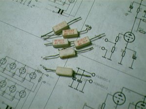

  17. Danganh97
    Danganh97 Advanced Member
    18/4/08
    819
    -Em cũng chúc mừng Bác anhlongtranf đã về đích!Bác cho Em xin mấy hình nội tạng của cháu nó với .
    -Bác al1412 ơi Bác kiếm đc miếng nhôm dầy và đẹp thế,còn miếng inok của Em hơi mỏng nên Em phải làm thêm khung.
    -Em chưa thể xong đc đâu Bác PhanTran ơi ,Em vẫn con vật nhau với cặp OPT và kiếm thêm vài LK nữa.
    -Bác DIY-lover ơi mấy con trở ở lưới của đèn CS Em dùng =1W có đc kô Bác (Em thấy trong SP của Bác dùng tới 3W)
  18. DIY-lover
    DIY-lover Advanced Member
    12/8/07
    7.338
    87
    TBG - HCMC
    0,25W hay 1/4W là OK rồi Bác ạ, ráng tìm loại metal film là OK nhất, không nên dùng trở than sẽ dễ làm mất chi tiết.
  19. Danganh97
    18/4/08
    819
    -thế thì Em....nhưng vẫn chưa muộn .Em cám ơn Bác nhé.
    -Em kiếm đc mấy con trở này không biết đc kô(nhưng chưa đủ) nên Em kiếm đc ít trở than nên Em hàn luôn thế này,
    -Sao Em không pocs đc hình nhỉ?

  23. DIY-lover
    12/8/07
    7.338
    87
    TBG - HCMC
    Trời, to quá, dùng con 1k bằng hạt lúa là OK rồi.
  24. metalhead
    metalhead Advanced Member
    15/2/07
    3.287
    31
    Cái này là điện trở công suất loại dây quấn bác ạ, còn có nên xài hay không thì em không dám phán, để tác giả trả lời an toàn hơn :mrgreen:
