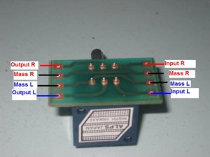

    Bác chỉ cho cách hàn cái chiết áp nhé?

    bác Lốp cho em hỏi thêm cái volume của em 4 chân thì hàn vào bo như thế nào a

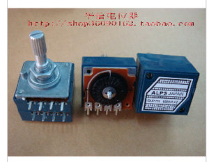

    Có Bác nào sử dụng qua loại Volume 6+2 = 8 chưn thì giải đáp giúp Em với, Em chưa dùng qua loại này bao giờ nên chịu :roll:
    Chắc mai phải mua 1 cái về thực hành :mrgreen: :lol:
    Mà mấy Anh sản xuất Volume này rỗi hơi nhỉ, không dưng lại thêm vào 2 cái chưn để rối việc ra.

    Hai chân đó dùng cho phần loudness để bù đáp tầng khi vặn volune dưới 12H, nó nối điểm giữa của biến trở. Nếu không dùng thì bỏ trống. Cái ALPS trên thì bỏ trống chân bìa bên phải (tức là chân gần chử A)

    Thế còn cái này thì hàn chân nào vào đâu hả bác?

    Bác bình tĩnh chờ Em một tí tì ti nha, đang vẽ hình :D
    CÁCH ĐẤU DÂY CHO VOLUME AMPLI AirPower DL-60

    Rõ khổ thân em, em còn chẳng biết input là từ đâu, output thì ra đâu nữa; Có phải input từ OPT, output thì ra loa luôn không bác. Bác chỉ giúp thêm nhé.

    Đầu IN ( L , R - kênh trái , phải ) bác nối từ jack RCA ở "đít" amply (đầu này sẽ nhận tín hiệu từ CD )
    Đầu OUT ( L ,R tín hiệu ra )bác hàn vào đầu IN trên board driver cho tín hiệu này nó "chui" vào đèn 1 ạ .
