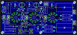

    Em gởi lại cái mạch Driver cho mấy cây 6AS7G mới dzẻ để các Bác góp ý giúp:
    - Đèn đầu dùng 8532/6J4 chạy áp 80V, 13mA
    - Đèn Vi sai dùng 6H1, 6922, 6H3, 6H5 . . . cái nào cũng được. Chạy áp ~ 100V - 5mA
    - Đèn Driver: 6CG7, 6H6, 6FQ7, 6H30, 6H1 . . . chạy áp ~ 170V, 10-15mA
    - Nguồn cao áp cấp cho mạch: ~ 350V cho nó dễ tìm tụ :)

    Mạch Driver Em cũng đã vẽ xong, chắc là ổn rùi

    Bác DiyLover ởi, hình như đèn 6J4 có 7 chân thôi mà ?

    Thôi rồi, Em post lộn mạch roài :mrgreen:
    Chút nữa Em post lại :)
