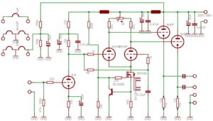

    các bác cho em hỏi:
    1, em ngại đi nhặt mấy con trở 47k/5w nếu em chập đôi 2 con 100k 3w có ổn không, và phương án nào là ổn nhất.
    2, em đo điện áp như sau vào 362, bóng 6j4: 75v, bóng 6h1 chân 1/6 : 222v, chân 2/7: 77v chân 8: 66v, chân 3: 77v, bóng 6h6 chân , chân 2/7 225 chân 3/8: 222, chân 1/6: 363v, em dùng mấy con trở 3w chập đôi nhưng không ổn vẫn nóng: cụ thể trở vào anot 6h1 dung 2 con 68k chập lại (trở cũ là 33k), chỗ thoát catot cua 6h6 dung 2 con 68k va 1 con 33k "chập lại" (trở cũ là chập 2 con 33k) kết quả vẫn nóng. :( :( :( chắc phải cho nó uống trà Dr Thanh thôi
    3, cái mạch dưới đây có dùng nữa không ạ, vì em đo mấy trị số mmotj số con trở trên bộ kit của các bác không đúng như vậy, và tụ nối tầng la bao nhiêu ạ.

    Re: Cùng làm Ampli đèn HAY - RẺ - DỄ . . .
    Chỗ làm dấu đỏ - Bác thay con trở nầy thành 47k/3W y như trện sơ đồ giúp Em đi, tất cả sẽ hết nóng nhiều đấy.
    - Tụ nối tầng dùng từ 0.47 - 4.7uF áp 400V trở lên nha.
