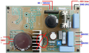

    làm sao để biết fet sống hay chết, em mới mua con IRF 840 nhưng thấy nó nhỏ lắm, người bán hàng bảo con này chịu đc 500v 8A.

    Thông thường Thì cực Gate sẽ cách ly với cực S và D, Nếu Bác dùng VOM đo trở kháng giữa G và S, D sẽ có giá trị vô cùng lớn. Nếu đo mà nó nối tắt nhau hết thì Chết queo rồi :mrgreen:

    em đo con cũ G-D thì thông (đồng hồ kêu), còn G-S thì không sao, mà bác ơi con IRF840 bé hơn con 2SK956 của bác nhiều lắm, thấp quá với không tới ốc

    Thía Bác đang dùng bo nguồn nào thì cho Em tấm hình để Em còn biết mà tư với vấn chứ. Khổ cho cái thân Em phát hành gần chục loại bo nguồn các loại rồi, chả nhớ cái nào ra cái lào lữa :mrgreen:

    sorry bác, em này ạ

    Vậy là dùng con FET lớn rùi, loại nào tương đương IRF450 là OK

    em nối chân con IRF840 và thay vao vị trí cũ .....370V đúng nhữ trước lúc tai nạn, và em nó đang hát.

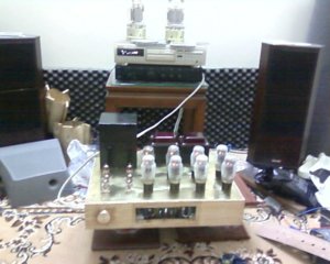

    báo cáo các bác sau bao ngày vật lộn đến hôm nay amp Hay - ghẻ-lở của em đã Hát ổn định, tuy còn vài điểm chưa hài lòng nhưng tạm thời em dừng tại đây đã, khi nào Hâm lên thì lại lôi ra nghịch tiếp. em đặt tên cho SP đầu tay của mình là HP1808 MKII
    em gửi tạm tấm hình chưa trang điểm lên để các bác coi (em nó đang uýnh đôi tannoy 707) em sẽ gủi lại hình rõ nét sau.
