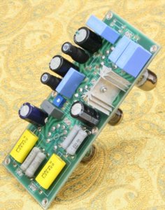

    Góp phần cùng toàn dân tộc ăn mừng chiến thắng, tối qua Em cũng tranh thủ hàn cái mạch Đờ rai vơ được 80%, mừng quá, chộp lên chia vui cùng các Bác! Hy vọng nó sẽ chạy đúng như thiết kế

    xin chúc mừng Bác, niềm vui nối tiếp niềm vui, khi nào xong nhớ ới em nhé :D
  8. bomoi
    bomoi Advanced Member
    17/1/08
    228
    Re: Cùng làm cái Ampli Push Pull HAY - RẺ - DỄ
    Board đẹp quá bác Lớp ơi, em vẫn chờ thông tin cập nhật tiếp đấy nhé.

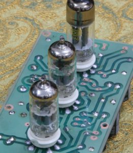

    Thêm tấm hình có gắn đèn
  10. Listen_by_heart
    Listen_by_heart Advanced Member
    5/12/05
    3.855
    Gò Vấp - Sài Gòn.
    Đẹp quá, đẩy nhanh tiến độ đi bác ơi, rồi ới em nhé? :)

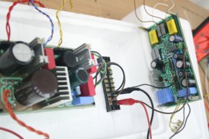

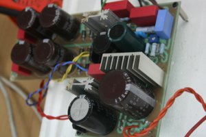

    Hôm nay Em lò mò test cái mạch này, thiết kế thì thấy dễ nhưng mà cho nó chạy đúng thì cũng bở hơi tai. Ngày mai tiếp tục nghiên cứu tiếp lý thuyết chứ bây giờ nó vật Em lăn quay rồi :( , thôi thì đành chụp đỡ mấy tấm hình báo cáo tiến độ :)
