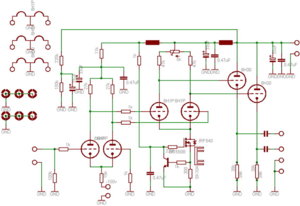

    Được thím à, Theo Em các thím nên nâng cấp theo kiểu bổ sung, có thể chọn 1 trong 2 mạch driver trên cùng 1 Ampli sẽ chơi được nhiều thể loại nhạc nhanh chậm khác nhau.

    Mạch nguyên lý mới cho phần Driver đây

    Re: Cùng làm Ampli đèn HAY - RẺ - DỄ . . .
    thế những bác đang dùng bo chay bóng 8532 thì không dùng đc à.
    Toàn bộ cácbo driver Em thiết kế đều có chung 1 size cả, cứ thay ra thay vô thoải mái.
    nhưng bác con 6H1 có 9 chân còn con 8532 có 7 chân, và 8532 chỉ có 1 chân anode thôi, thế thì làm sao có thể dùng cái mạch kia đc
    Bo mới khác thiết kế đến 50% mà Bác, dùng lại được 2 bóng sau, bổ sung thêm bóng đầu nữa là xong.
