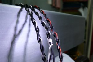

    Dây gì mà đẹp thế ?

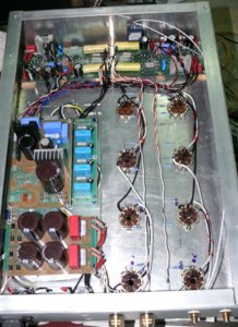

    Đùa tí thôi chứ em đang sướng, hi hi, hàn xong rồi

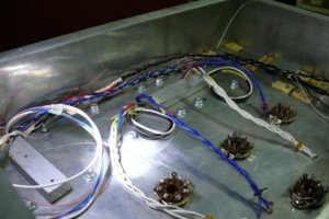

    Nhìn tiếp lên khúc đầu

    Re: Cùng làm Ampli đèn HAY - RẺ - DỄ . . .
    Nhìn tổng thể hơi xấu tí :D Thông cảm, em mới làm lần đầu mừ :D
    Đã đo thử có chập mạch không. Testing... OK.
    Đã liều mạng cắm điện, bật công tắc... Không xì khói, cháy nổ. OK
    Đã lấy cái VOM cùi đo thử... Hic, có số mà hổng chính xác lắm. Cái VOM này dỏm, đo trở nhỏ 1ohm nó văng ra 5ohm!!!
    Chưa dám cắm bóng vô mấy thím ơi :( Chắc phải nhờ sếp nào đo lại 1 lần giúp mới dám cắm...

    Em không biết dây gì nữa, người ta cho em đó thím. Nhìn mập mạp, sờ bóng bóng êm tay, lõi dày rất nhiều sợi nhỏ li ti, dí mũi hàn vô vỏ cũng lâu cháy. Em có mỗi loại này thôi để làm cả dây điện lẫn nối ra loa.
