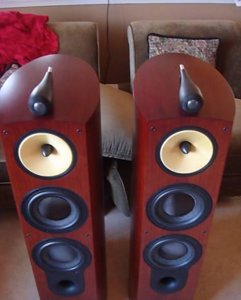

    Re: Cùng làm Ampli đèn HAY - RẺ - DỄ . . .
    Công suất békhg phải do OPT đâu mà có thể thiếu gain, Nếu có dao động ký bác KT xem Vpp ở anode là bao nhiêu[/quote]
    Bác ơi vụ này em cà rốt lắm... các bác phải cầm tay chỉ bảo mới xong được.
