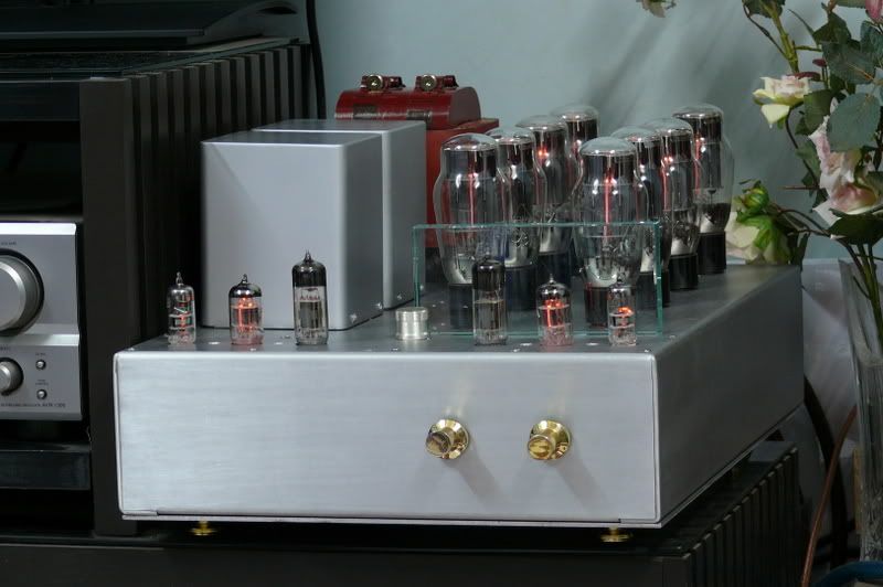

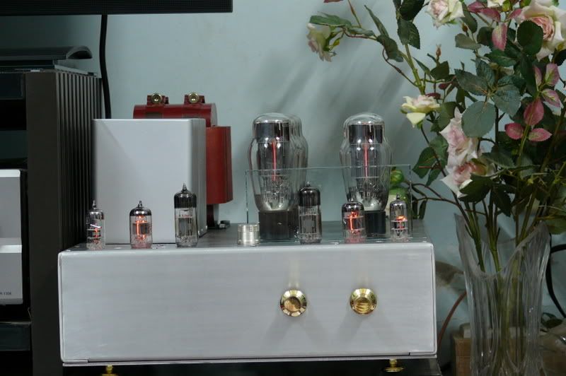

    Hôm nay thì em nó có chân luôn rùi. Chân nhọn xi vàng nguyên gốc là cái tay nắm cửa tủ :D Show lên cho ông củ hành nóng ruột chơi :p

    Đẹp đó bác ơi, đúng là bác chậm mà chắc. Nhưng sao trông kín thế bác, mùa hè nóng thế này bác cho em nó mặc bikini thôi :D

    Em làm vỏ bằng nhôm nên chính nó đã là tấm tản nhiệt rất to rồi. Đã thử nhiều giờ nhưng vỏ chỉ ấm ở mức chấp nhận được thôi ạ. Vả lại đằng sau và bên dưới nắp em có khoan nhiều lỗ để thoát nhiệt trong lòng máy đấy chứ.

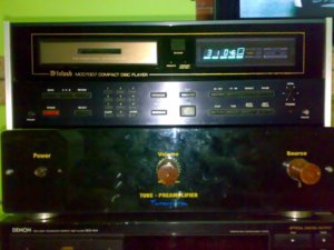

    Bác có em CDP teac 10se hơi bị ngon đấy nhé.em rất thích nghe chất âm của teac. :)

    Đề nghị Bác bỏ ngay lọ hoa ra chỗ khác hộ em.Nghe nhạc được 2 bài hoa còn mỗi cành.

    Em đang lọ mọ.kiểu gì mà em chẳng phải hỏi và làm phiền bác đi wai lớp vờ dài dài.em mà có con 10SE-kết hợp với chữ ký của bác thì ra chất âm chuẩn luôn.Đúng là "PHIÊN BẢN ĐẶC BIỆT" :lol: .
    Em chỉ có em CD nè thôi.

    3 cục biến thế trông giống đồ của ông gì ở Cầu Sắt?
