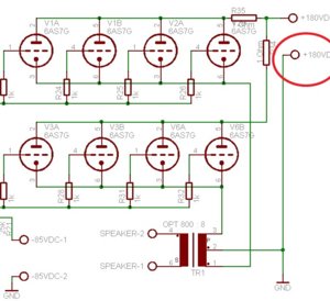

    -Phần mạch CS có khác tí chút so với mạch của Bác DIY-lover cho (hình)Bác ạh

  20. Wildhorse
    Wildhorse Advanced Member
    12/3/08
    1.430
    Re: Cùng làm Ampli đèn HAY - RẺ - DỄ . . .
    bác ơi chỗ này là +180V hả, nối mass thế này thì em sợ nguy hiểm, em nhớ không nhầm thì đó là 0V chứ

  22. DIY-lover
    DIY-lover Advanced Member
    12/8/07
    7.338
    87
    TBG - HCMC
    Bà con làm xong nữa năm rồi mà Bác mới phát hiện ra, đúng là siu thiệt.
    Bác thừa biết chỗ này sai mà còn hỏi nữa hả? Tính chọc Em à !!! :twisted:
    Lỗi là do cái phần mền nó không chịu nghi số 0 đó T-hím ơi :lol:
  23. Wildhorse
    12/3/08
    1.430
    Hì..Hì..Em thấy Bác Danganh đưa lên thì em nhắc vậy thôi, nếu có bác nào mới lắp mà không đọc kỹ từ đầu đến cuối (mà những 89 trang thì ...) vào đây chộp ngay chỗ này là tiêu đó.
