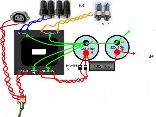

    Hiện nay nguồn bóng 6V6 này rất rẻ và trong tủ cất suốt chưa biết làm gì...vớ được cái mạch này thấy schematic đơn giản ít linh kiện, manh lại chất âm cũng khá ấn tượng với chi phí bỏ ra . Nên các anh em DIY cùng triển khai luôn để giải quyết mấy cái bóng tồn trong tủ lâu quá... :) . Mời các anh em cùng DIY nhé.
    Mạch này khá phổ biến, nguồn nắn đèn hoặc Diot gửi Schematic các anh em cùng tham khảo:

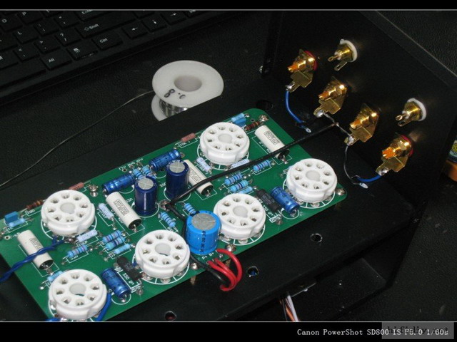

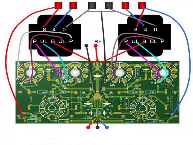

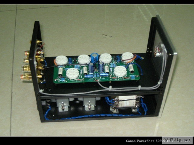

    Mạch đã thi công hoàn chỉnh, phần hướng dẫn khá chi tiết...

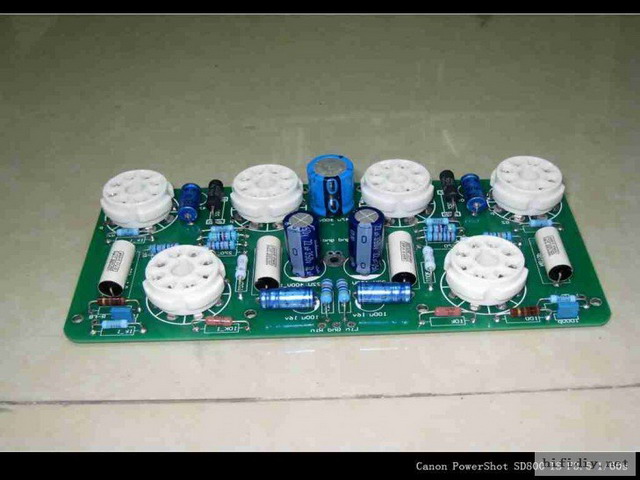

    Công đoạn cuối cùng là đây...Phần còn lại kiếm linh kiện gắn vào

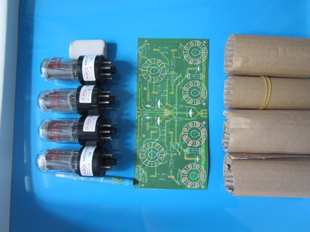

    sang tuần là có rồi bác C, nhớ sắp xếp cv qua Luân cafe luôn thể...mọi thứ có sẳn rồi...chờ PCB về thi công ngay...dự án này quá simple...à

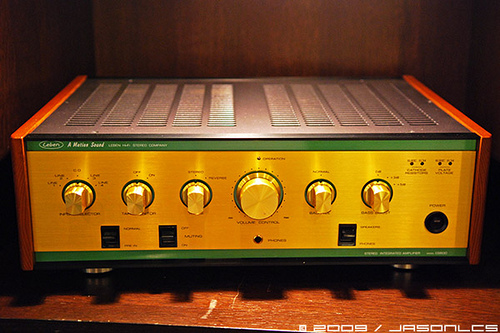

    Hôm trước ghé bác lấy pre bất chợt thấy schematic ,hình như bác layout mạch cho con LEBEN CS600 thì phải. chắc sau dự án rẻ tiền này khởi động cho DA đắt đỏ rồi...thấy em này khoái quá...
