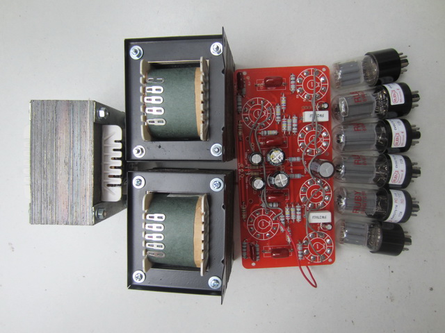

    6v6 này chất âm tốt không Bác. Lâu không gặp Cafe,
  2. thanh lam luan
    thanh lam luan Advanced Member
    21/8/11
    1.240
    24
    Nghe cũng khá lắm bác .Hôm nào bác qua nghe thử và cafe luôn nhé.

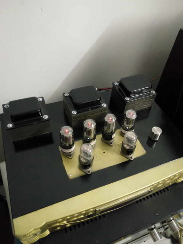

    Mới xong em nó...bác rãnh ghé qua nghe thử nhé :)

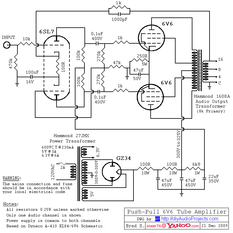

    Các bác cho em hỏi là bóng 6k6 GT có lắp được mạch này không?
    Nếu lắp được thì phải sửa những gì ah?
    Bác nào đã dùng bống này cho em ít reviews vói ah!
    Tks!
  6. htchuong
    htchuong Advanced Member
    13/3/11
    152
    32
    Có thể bác à, chân cẳng giống nhau, chạy điện áp giống nhau khác với 6v6 ở chổ : 6v6 chạy dòng 70ma, 6k6 chạy dòng 55ma ; 6v6 trở kháng tải là 8k, 6k6 trở kháng tải 12k ; 6v6 công suất Pout 14w, 6k6 công suất thấp hơn 10,5w... bác lắp vào mạch này thì vẩn chạy hát ok tuy nhiên bác nên thay con điện trở katot 250 om 5w bằng con 320 om 5w và thay opt 8k bằng opt 12k thì nó hay hơn.

    Có thể bác à, chân cẳng giống nhau, chạy điện áp giống nhau khác với 6v6 ở chổ : 6v6 chạy dòng 70ma, 6k6 chạy dòng 55ma ; 6v6 trở kháng tải là 8k, 6k6 trở kháng tải 12k ; 6v6 công suất Pout 14w, 6k6 công suất thấp hơn 10,5w... bác lắp vào mạch này thì vẩn chạy hát ok tuy nhiên bác nên thay con điện trở katot 250 om 5w bằng con 320 om 5w và thay opt 8k bằng opt 12k thì nó hay hơn.[/quote]
    Cảm ơn bác nhiều. Em tính lắp bằng opt lopent s2001 nhưng trở kháng sơ cấp chỉ có 10k.
    Em có thể cuốn opt được nhưng chẳng biết tính số vòng, cỡ dây. Bác có thể giúp em tính toán được không ạ.
    Em dự tính cuốn trên EI lưỡi 2.5 dày 4cm có được không hả bác.
    Thứ cấp em chỉ ra 6 om thôi cho dễ mần bác ạ!
    Thank!
  8. htchuong
    13/3/11
    152
    32
    Bác lắp opt Lopent s2001 đi bác giá hợp lý mà âm thanh khá hay, nếu bác đấu loa 8 om bằng ngõ ra 4 om thì có trở kháng 12k đó thôi ! còn nếu bác có tay quấn với fe xịn thì quấn cũng ok thôi, nếu fe EI lưỡi 2.5 x 4.0 thì cho ra công xuất 11w, quấn sơ cấp 3633 vòng bằng dây 0.2, thứ cấp quấn quấn 81 vòng bằng chập đôi dây 0.45.

    Với bo mạch này các bác có thể dùng bóng EL34 hoặc cùng lắm là bóng 6P3C-E. Bóng EL34 có vài thông số kỹ thuật hơn 2:1 so với bóng 6V6 ... Nếu đã bõ công ráp thì ráp EL34, tăng áp lên hơn +400V và dùng OPT có tổng trở thích hợp ví dụ như 4,4k:8. Như thế kết quả sẽ cho công suất gấp đôi hoặc cao hơn so với dùng bóng 6V6. Đã vậy OPT cũng dễ quấn hơn. Bóng EL34 của TQ hoặc JJ cũng không quá đắt tiền ....
