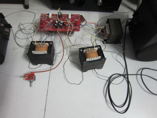

  7. thanh lam luan

    Khoảng thư hai tới sẽ hoàn chỉnh chuyển cho bác...do bận đi công tác .Bác thông cảm nhé.

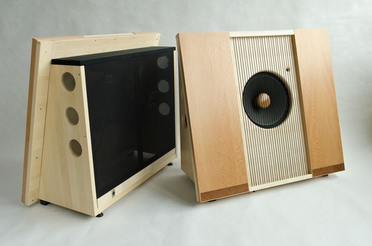

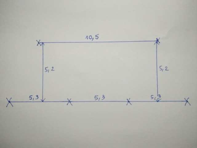

    Khoảng cách chân đèn tính từ tim cách nhau bn bác ơi ? Để e khoét nốt cái mặt ampli.

    Đây nhé bác...xem và đo theo khoảng cách nêu trên

    Vâng E cảm ơn!

    Loa đẹp quá, bác cho em ngắm thêm vài đường nữa đc ko?
    Bác đóng gỗ thịt ạ? Gỗ gì vậy bác?

    Ảnh e lấy trên mạng đấy bác ơi xong e copy làm nhưng kg đẹp như này đc nên cũng kg có sơ đồ e làm 95x95 ở giữa e để 35 khoét lỗ 28. Bác tham khảo nhé

    Mấy cái lỗ hai bên như thế nào ạ?
    Mấy chỗ đen đen là mấy miếng hút âm đúng không ạ

    Lỗ e làm đk 8cm còn phần trên là khung ê căng tấm hút âm e dán bên trong.

    Tất cả của bác đã hoàn chỉnh....Bác inbox cho em địa chỉ nhé!

    Hôm nay nguyên bộ của bác đã hoàn chỉnh...em để nguyên dây nhợ thế này, về bác theo đó thi công luôn nhé
