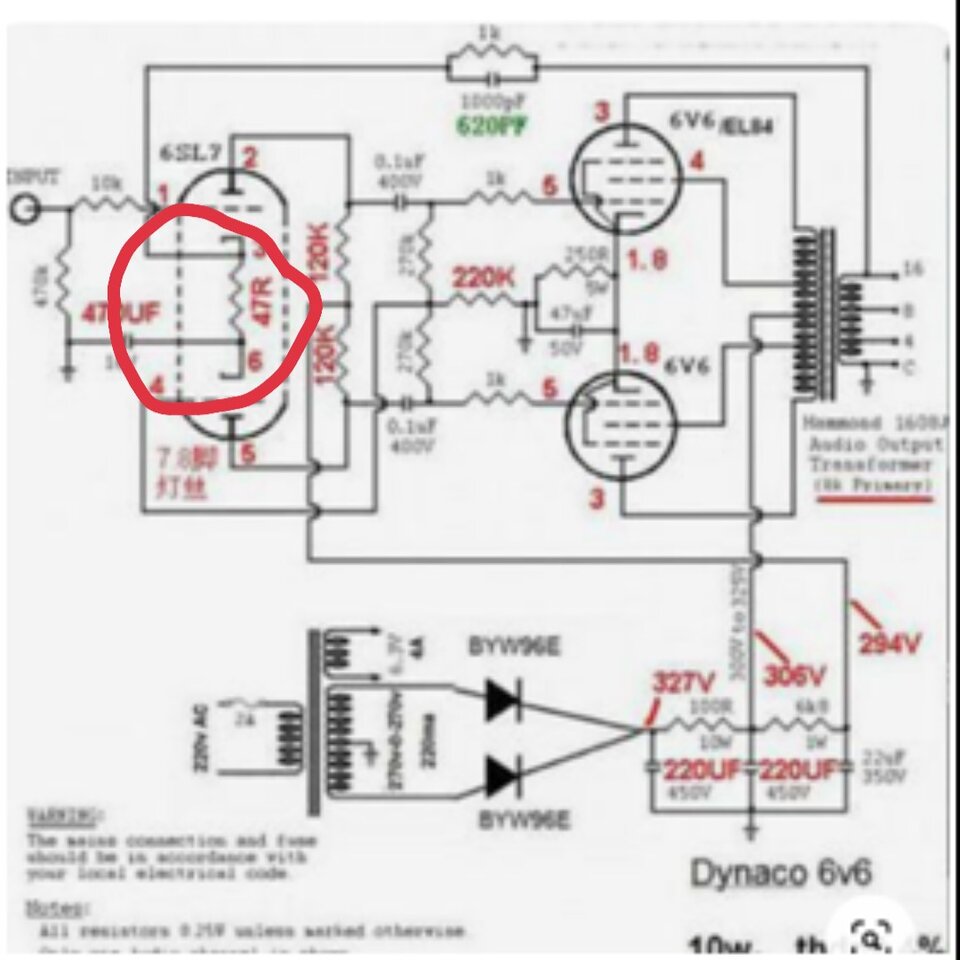

    Các Bác cho hỏi vụ ráp amply PP 6V6. Tôi đã ráp amply sau khi mua mạch cua Bác chủ Luân (mua lâu giờ mới ráp). Ráp theo mạch như hình kèm theo. Sau khi ráp thì vặn volume nhỏ ngồi khoảng 1m thì nghe tốt, nhưng chỉnh volume lên 1 chúc để ngồi xa tí (1,5m) thì vỡ tiếng. Amply ráp thì không nghe tiếng ù xì gì hết. thay thế diode bằng đèn nắn điện cũng bị như vậy. BÁc nào có kinh nghiệm chỉ bệnh giúp. Tất cả đèn dùng là SYVANIA

    Nhìn sơ đồ bạn đăng
    Theo mình bạn cần xem lại phần này nhé
    Vì theo sơ đồ đó nó đâu đã là mạch hoàn chỉnh...
    Bạn có thể tham khảo

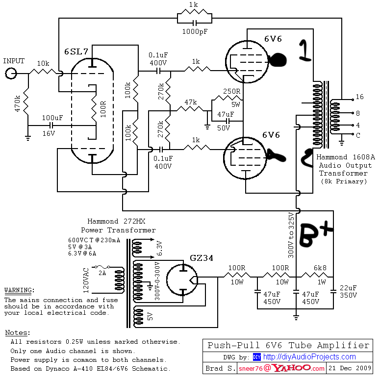

    Em đang định làm theo mạch này nhưng OPT của em chỉ có 3 dây. B+ và dây 1, 2 không có UL, vậy chân số 4 của đèn 6v6 mình lắp thế nào ạ., nhờ các bác chỉ.

    Bác nhấc con tụ tại kathod của 6V6 ra, nếu vặn vol khg vỡ và bass yếu đi là có thể đoán ra phần nào.
    Mạch của bác đưa giống mạch gốc tại trang 6.

    tháo tụ 470uf và trở 47R thay vào tụ 100uf và trở 100R, máy không hát

    báo cho hỏi có phải tháo tụ 470uf tai bóng 6sl7 hay con tụ 47uf tại bóng 6v6. nếu đúng để em tháo thử xem có hát không.

    Nhấc tụ 47uF của 6V6 ra, khg tác động tầng trên vì mạch gốc đang giống hệt, làm từng bc một.
    Sau khi nhấc 1 chân tụ 47uF sẽ mất bass, tiếng trong trẻo, up vol xem có méo vỡ hay khg để suy đoán.

    Bạn thử đổi pha hồi tiếp bằng cách đổi 2 đầu OPT đèn cs cho nhau xem sao!

    Nối G2 với anod bằng con 100 Ohm
