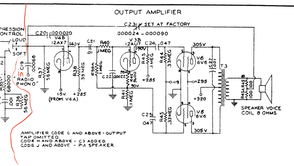

    Các bác cho em hỏi về mạch này do cái opt của em nhỏ xíu đo được 8ohm. Khi ráp xong đo hai đầu ra loa là 6vac. Như thế em đã sai chỗ nào.
    B+ 280-310vdc
    Giờ cần điều chỉ chỗ nào ạ

    Ý bác là cho amply chạy xong, đo ngay trên cọc ra loa thấy có 6VAC?
    Bác đo bằng đồng hồ số phải khg? Loa lúc đó có tiếng gì khg?
  6. duyth
    duyth Advanced Member
    20/10/19
    127
    82
    Hồ Chí Minh
    Loa dao động mạnh kêu bụp bụp, em đo trực tiếp bằng đồng hồ số được 6VAC.
    Opt em tháo từ một cây đàn organ đang chạy đèn 6v6 luôn.
    Đem ra mắc mạch này thì có lỗi thế trong khi đó B+ Không thay đổi và các linh kiện đều đang hoạt động. Chỉ tháo ra và ráp vào mạch này ạ
  7. Maidanhan
    Maidanhan Advanced Member
    14/3/06
    3.722
    1.146
    Bác đang bị dao động tự kích, kết quả chắc là do bác thích gọn đẹp nên bó các dây lại với nhau nhìn cho gọn rồi :p:p:p.
    Vặn Vol về 0 vẫn bị phải không?
  8. duyth
    20/10/19
    127
    82
    Hồ Chí Minh
    hi...! Bác phán em không chối được, vặn Vol về 0 vẫn 6vac. khó quá em quay về đường cũ ạ!!! :((

    Bác có câu trả lời rồi, có gì đâu.
    Nếu loa độ nhạy cao, mạch này là tối ưu nhất, âm thanh dễ làm gần SE thể hiện nếu 6V6 cân rồi.

    Cảm ơn bác nhiều!
    có bác chỉ ra em mới biết bệnh của nó. chấm lại vài chỗ chắc là được ạ!!!

    Bác làm như này thêm sau khi máy ổn, chắc chắn sẽ hay hơn nhiều:

    Em đã xử lý xong, amp hót ngon lành rồi bác, để sau em thay đổi một số tụ và trở xem.
    Note: Rút kinh nghiệm lần sau quấn bó những chỗ cần thiết hihi :)

    Bác đo hộ chân 3,6 với mazz và 3 với 2 của đèn 6SL7 đc bao nhiêu nhé, sẽ có vài động tác có tính " học đc từ chợ búa " nữa và tin rằng âm thanh sẽ thay đổi nhiều đó bác.
    Hai con 1K, 120K kia ở lưới G1 6V6, bác thay bằng trở loại 0.5-1% cho tầng công suất thêm phần hoàn hảo về kết cấu cứng.
    Điều chỉnh con 10K kia bác sẽ được tiếng cao lung linh, mềm mại, mỏng manh, xa gần về khoảng cách sân khấu nhưng rõ ràng tùy theo diễn đạt của hệ thần kinh từng người.

    Chân 6-3 của 6sl7 em đang nối con trở 100r (trên mạch là 47r)
    Điện áp của 6sl7 vơi mass là
    2:182v
    3: 2v
    6:2.2V
    6V6
    B+ 292V đo tại chân 3 của đèn
    Tất cả linh kiện đang dùng trong amp từ nhưng năm 50-60
    Ráp theo mạch này tiếng sáng và bass mạnh hơn so vơi amp cũ trong hình.

    Bác thay đổi tại tầng công suất như trên đi nếu có đk.
    Phần trên chạy thế kia méo hơi lớn, đó cũng là 1 trg các lý do khiến con trở từ OPT về có giá trị 1k.
    Chỉnh tầng công suất cho thật tối đa về mặt hạn chế méo trc khi đi tiếp.

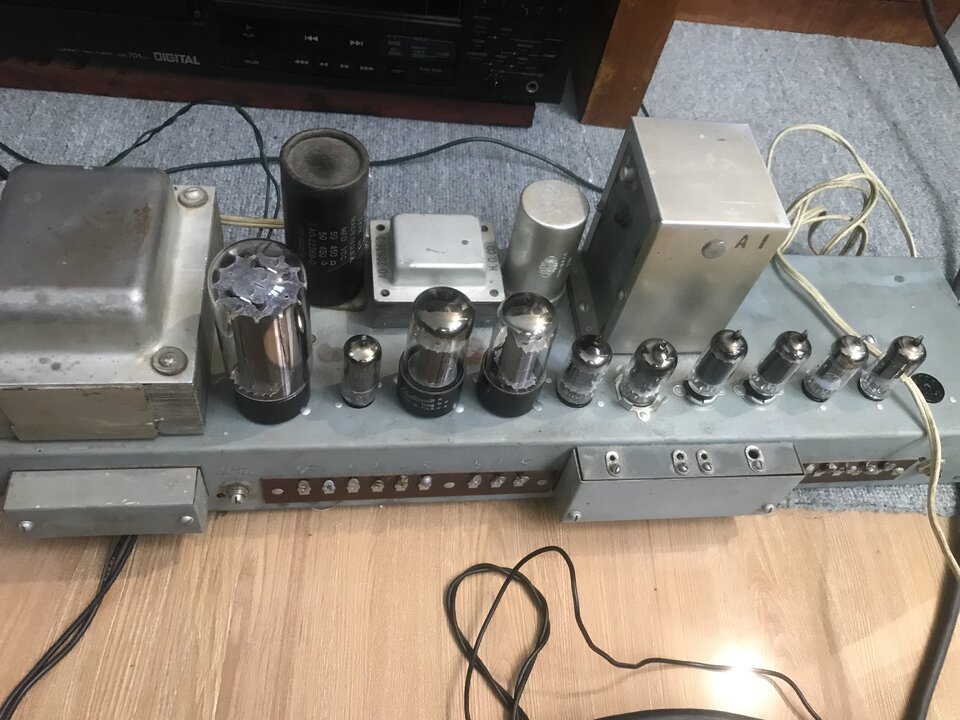

    Em căn chỉnh xong nghe ấm và lực hơn so với con st70 hiện tại.
    Dư bóng dư nguồn nên em làm cái mono luôn cho gọn đẹp :):)

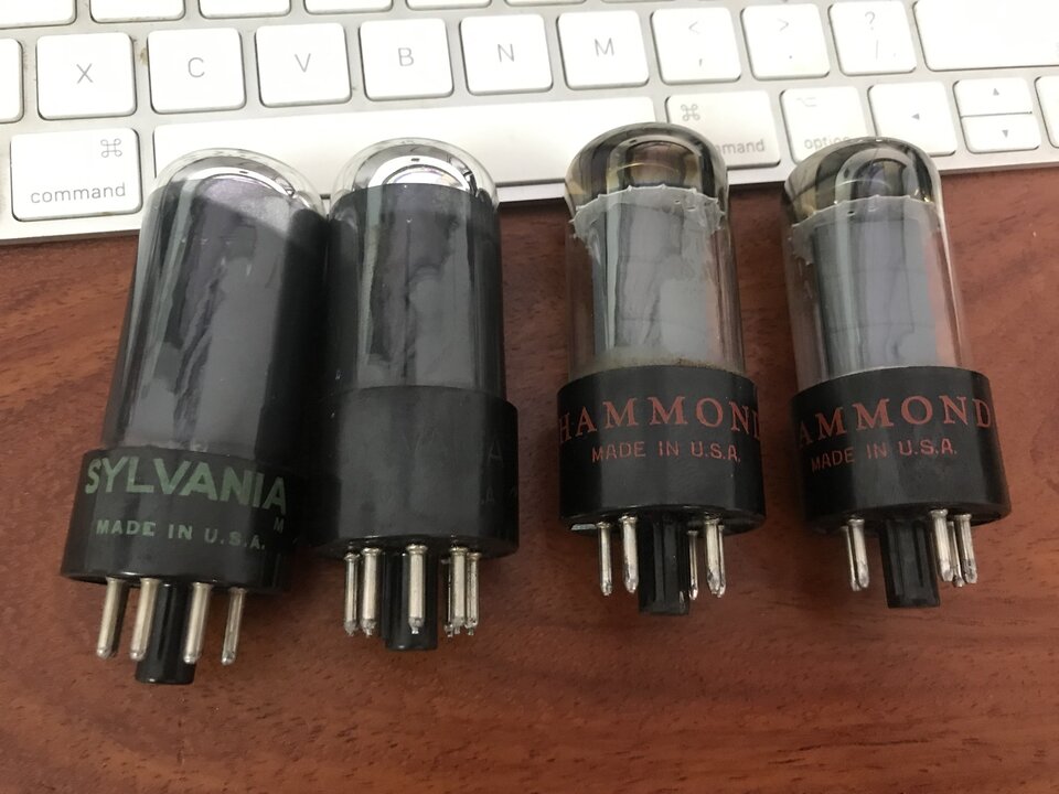

    Bác cho hỏi hiện đang dùng 6V6 của hãng nào NOS NIS/ USED Mỹ cũ hay dòng 6V6 loại mới in ấn các tên tuổi lẫy lừng trong quá khứ?

    Nay em mới lên tiếp kiến Bác được!!!
    Sau khi thay đổi các trị số và so sánh hai mạch thì tai em ưng với mạch của thập niên 60 hơn. Bác nào có bóng sẵn thử làm theo mạch này ạ.
    Bóng của em theo cây đàn cổ tính rã cũng khá lâu rồi, em đang có 3 cặp của 3 hãng khác nhau, đánh giá hay so sánh thì em bỏ phiếu cho cặp Sylvania với Hammond còn cặp GE thấy chưa lực như em muốn.

    Schassi của @duyth còn cái tụ xoay?
  21. duyth
    20/10/19
    127
    82
    Hồ Chí Minh
    Đúng rồi Bác, tùy chọn này cho thay đổi tần số phù hợp. Giờ kiếm con này cũng khó
