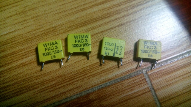

    Ganh tị quá, hix hix cụ cho em cặp bóng gì với cụ FieldCoil ơi :D
    Nhân tiện em hỏi luôn, mấy con tụ này xài dc ko cụ Luân ơi

    Tán vô đại luôn nghe thử xem sao, chứ schematic nó dùng tụ Pi đấy
  6. Muihex
    Muihex Advanced Member
    8/7/12
    2.403
    14
    36 phố phường
    Nghiên cứu bên đó đi bác
