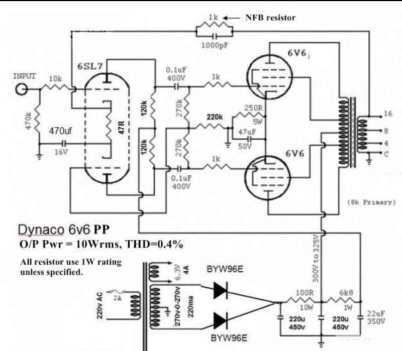

    Chào các bác,
    Em bắt đầu tìm hiểu món này nên còn dốt lắm. Các bác cho em hỏi chút là em có cục nguồn cũ 2 cuộn 0-270v 80mA, 2 cuộn 0-6.3V 2A thì có lắp được cho mạch này không và nếu dùng được thì đấu thế nào ạ.
    Mong các bác đi qua thương tình cho em ý kiến với.
    Cám ơn các bác
  13. gphu49
    gphu49 Advanced Member
    7/6/15
    422
    Q10,Sì Gòn, Việt Nam, Trái đât.
    270-0-270 thì ok
    cuộn đốt tim đèn la 2x 6.3v, đèn 6v6 mỗi đèn cần 0.45A đốt là ok,hết chưa tới 2A vậy là ổn, đèn 6sl7 mỗi đèn 0.3A/1 vậy là dư
    theo sự tính toán xxx dốt của em thì.....
    biến áp cụ sài được ạ :D :D
  14. thanh lam luan
    thanh lam luan Advanced Member
    21/8/11
    1.240
    24
    Theo schematic này mà làm nhé bác

  16. soepl
    soepl Advanced Member
    25/12/08
    92
    Vâng, cám ơn bác, cái em lo nhất là theo mạch nguồn bác Luân post thì cái 270-0-270 cần 220mA, của em 2 cuộn 0-270v nhưng mỗi cuộn chỉ 80mA thì đấu xong nó có tèo cái gì không ợ. Các bác tư vấn tiếp giúp em với
