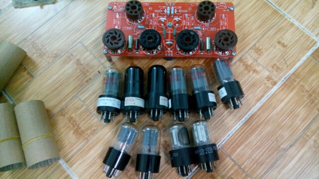

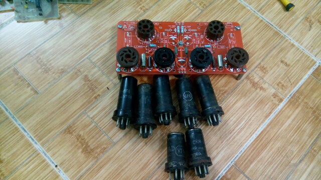

    Em chuẩn bị hai bộ để cắm rút . 1 bộ Nga Mỹ kết hợp , 1 bộ vỏ sắt hầm hố hehe

    Ếch hỏng có làm gì đâu bác ơi... Chủ yếu khoe ......4 cái chân đèn mẽo thui :mrgreen: :mrgreen:
  16. tomyca
    tomyca Advanced Member
    20/3/14
    187
    Bác hàn cái chân đèn gắn chasis lên bo à? Mình ướm thử mấy cái chân đèn này lên bo sao mà nó khg khớp lổ thế mới khổ !

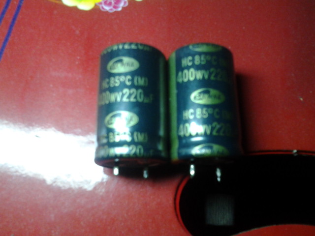

    Chắc phải lật chân đèn và mấy con trở thoát k dàn CS qua mặt kia bo để né nhiệt quá nếu khg mấy con tụ nóng chảy mất thôi he he ...
    A mới ướm thử lk thôi, chưa làm gì cả Phú ơi !
    Bác Luân xem cặp tụ hàn quốc này chơi được khg, híc nó chỉ có 400wv !

    Samwa quá ổn. Ngon hơn xíu thì Nhật hoặc Âu

    vãi cả ướm anh ạ. đóng nó zô làm luôn cho nóng đi anh. :p
    em có thấy chỗ nào hơn 400v đâu nhỉ. anh có 2 quả thế đấu nối tiếp lên 800v, nó bùm bằng niềm tin :p :p

    Loại này dùng cho nguồn quá tốt đó anh, anh Hoàng quá lo xa, EL34, 84 em đóng nắp toàn bộ , sức nóng gấp nhiều lần em này...nghe mấy năm nay có chết chóc linh kiện nào đâu :D .

    Thanks bác Luân, vậy là an tâm công tác rồi .
