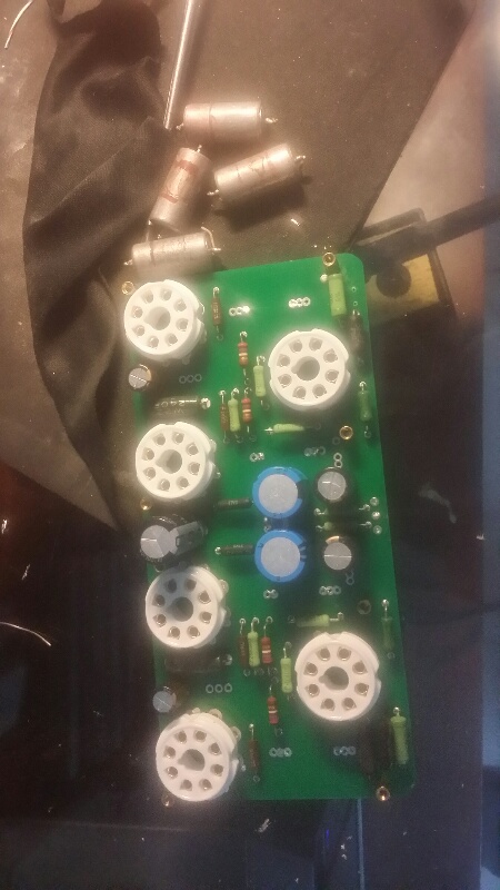

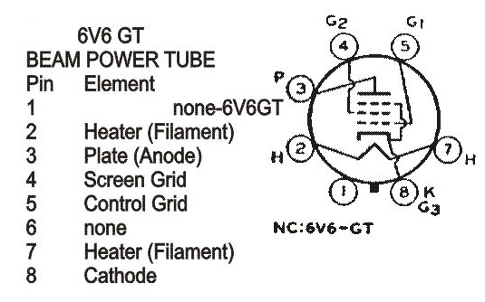

    Cái chân đèn in trên bo là bottom view, bác lấy đèn 6v6 hay 6sl7 lật đít lên so với bo đi sẽ thấy mình khg nhầm .
  2. tomyca
    tomyca Advanced Member
    20/3/14
    187
    Đúng bác đếm chân đèn trên bo, bác đếm cái chân đèn thật ý : lật cái đít đèn theo datasheet cựa đèn quay vô bụng của bác đếm từ trái sang phải là 12345678.
  3. Muihex
    Muihex Advanced Member
    8/7/12
    2.403
    14
    36 phố phường
    Em tra lại rồi. Hàn mặt dưới , hãi thật

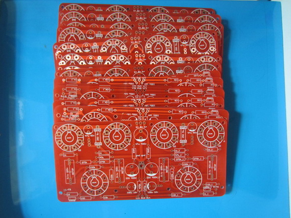

    Các bác cứ loay hoay vụ này hoài vậy... :) ...đã có lổ cấp áp 6v3 cho chân, 2 và 7 rồi...cứ thế gắn đây vào...muốn đưa bóng lên chỉ cần đặt tụ mặt dưới là xong...các Cụ xem sơ đồ chân 6v6 thêm nhé...

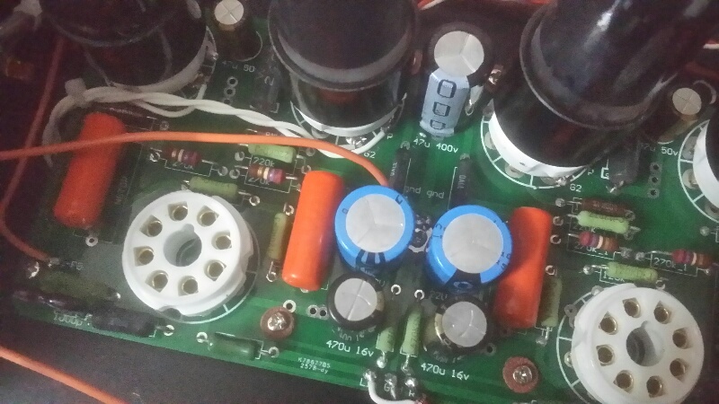

    Cám ơn các bác, do vỏ giống bác Luân nên em lật hàn ngược hết cho đủ chỗ rồi.
    Em chưa dám xông điện nhưng chắc lần này ổn hơn.
    Cám ơn các bác
  7. soepl
    soepl Advanced Member
    25/12/08
    92

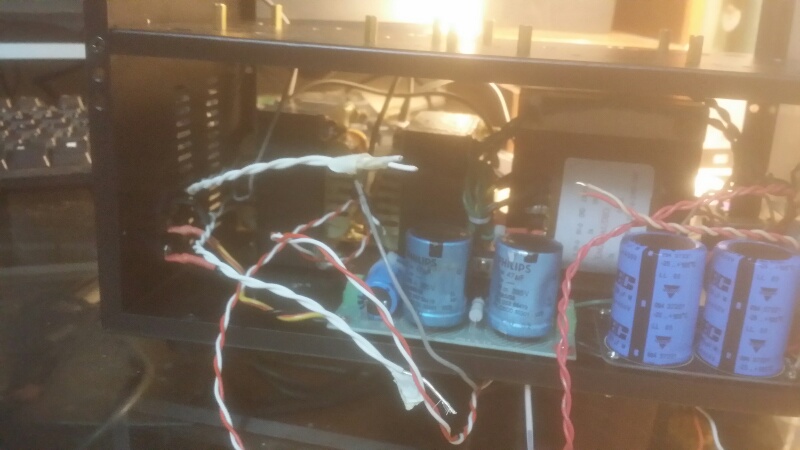

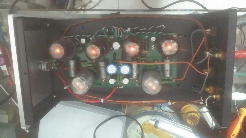

    Em đã lật mạch, đấu điện, hót véo von, không ù xì gì cả.
    Tiếng trầm uy lực hơn el84, trung thì kém chi tiết hơn 1 chút.
    Cám ơn tất cả các bác đã quan tâm, hỗ trợ

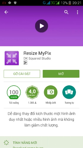

    Re size ảnh lại dưới 150k là ok. Em đề cử phần mềm này xài ngon và em đang xài

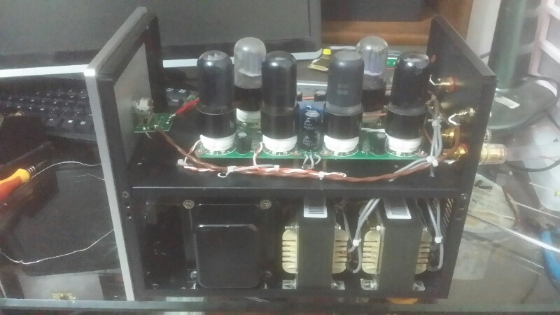

    Vâng, cám ơn các bác đã động viên, em thử up mấy cái ảnh dự án của em ạ.
  20. soepl
    25/12/08
    92

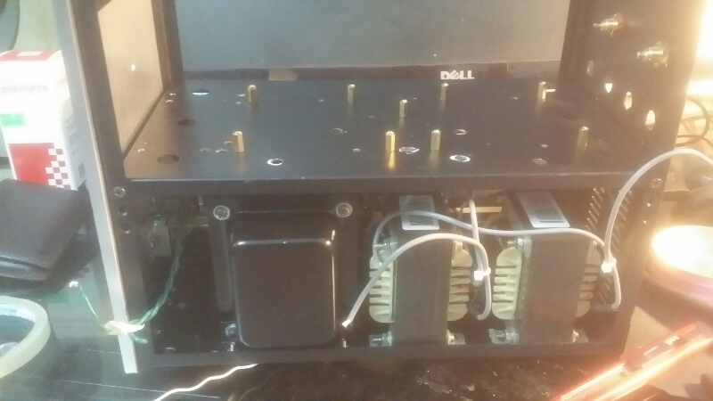

    Em thêm tí lòng mề ạ, toàn đồ cỏ nhưng nghe chất lự
    Em chưa có loa chuẩn, chỉ nghe loa con con thôi mà khí thế lắm rồi

    Layout e nghĩ bác nên để hàng ngang như truyền thống, trừ khi bác muốn tận dụng có sẵn chassic kiểu lên tầng như thế!
    Mạo muội cùng bác!
  22. soepl
    25/12/08
    92
    Em thấy bác Luân làm đẹp và gọn quá nên tranh thủ đi nhặt đồ thì nhặt luôn chassic a.
    Chassic này nhỏ gọn, đậyc nắp lại kín đáo lắm.
    Em thích cái kiểu kín đáo ấy nên tống hết vào luôn bác ơi

    Uỵch cụ xài phần mềm kia rồi à hehe
  24. soepl
    25/12/08
    92
    Vâng, may quá bác lại chỉ, chứ ko thì em còn loay hoay chán. :D

    Hôm nay PCB đã có , em sẽ chuyển cho các bác inbox vào ngày mai...Riêng em gphu49 ghé nhà anh vào chủ nhật này nhé (gôm nguồn, OPT , bóng và PCB luôn thể... :)
