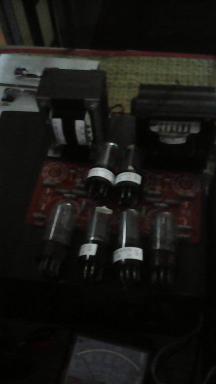

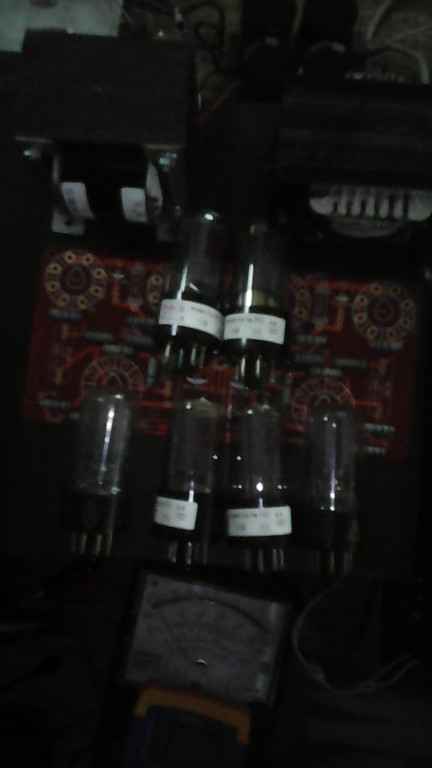

    nhà em mới chỉ tới đây thôi ạ.. trở đã đủ (toàn của bác Luân cho đây ạ)
    chỉ còn thiếu tụ chưa biết khi nào mới song nữa. :cry:
    điện thoại lỡm. chụp trông chả rõ mặt mũi :( :(

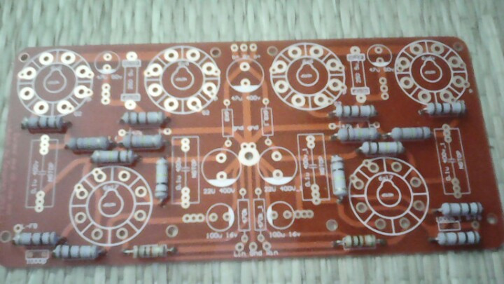

    Bác Luân cho em đăng ký 1 boar PCB nhé bác, máu quá rồi bác ơi ! trước giờ toàn là mua với nhờ người khác ráp ko à, kỳ này quyết tâm tự tay làm lấy có bí thì nhờ các bác hỗ trợ he he :lol:

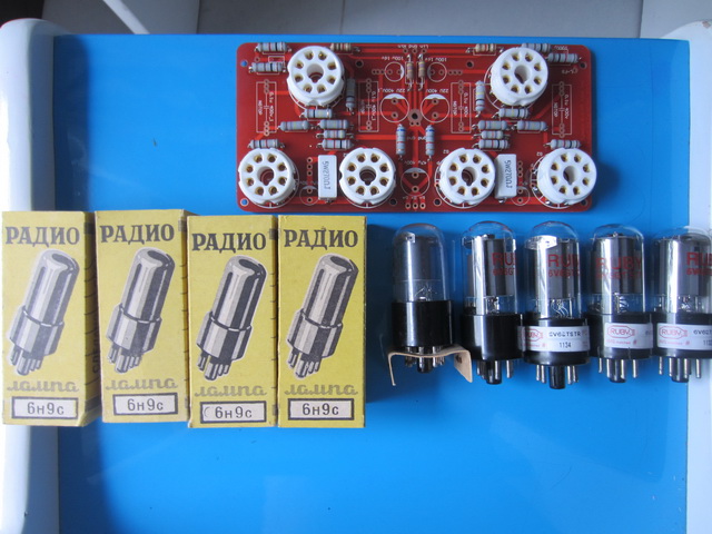

    Chân đèn của em

    Đã nhận được bo của bác Luân rồi ah, bo làm rất đẹp :D thanks bác Luân ! mà chổ của em khó mua linh kiện quá chắc phải làm phiền bác Luân giúp đây :lol:
    À mà em có xem qua bo thì nhận thấy đế đèn là phải hàn vào mặt ko chử thì chân đèn nó mới đúng theo chân trên bo :mrgreen: có bác nào đã ráp rồi cho ý kiến ạ !

    bác cắm vào mặt có chữ đấy ạ, mặt mà cắm điện trở đấy, :D

    Bác nói thật hay giỡn vậy
  19. htchuong
    htchuong Advanced Member
    13/3/11
    152
    32
    Hic ! nếu cắm đèn vào mặt có chử thì chân 1 & 2 nó nằm ở 7 & 8 :mrgreen:
  20. gphu49
    gphu49 Advanced Member
    7/6/15
    422
    Q10,Sì Gòn, Việt Nam, Trái đât.
    bác không tin à... thế cái hình bác Luân possst ở trên là cắm đế vào mặt chữ hay mặt không chữ, , bác đọc datashet thử chân đốt tim là chân mấy, trên bo thừa cái lỗ để hàn cọng dây điện nó ở chân mấy :oops:
  21. thanh lam luan
    thanh lam luan Advanced Member
    21/8/11
    1.240
    24
    Bác gphu49 chuẩn rồi... Nếu là bóng 6SL7 đốt tim chân 7 & 8 theo mạch có 2 lỗ xỏ đấy...anh
