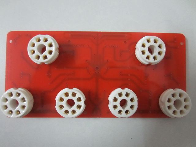

    Thông báo cho các bác khi hàn chân đế đèn. Ở đợt PCB màu xanh đầu tiên các bác hàn chân đèn trên mặt có ghi linh kiện nhé. Ở đợt PCB bổ sung sau màu đỏ các bác hàn chân đèn ở mặt không có ghi linh kiện (Do một số bác yêu cầu muốn đưa bóng nhô lên, nên em chỉnh lại mạch .Về nguyên lý đều không thay đổi). Các bác xem hình bên dưới nhé

    vậy bo em là màu đỏ, thế là đế ở mặt sau hả a. em thấy đèn 6sl7 đốt tim 7-8, nếu đổi thế chả phải đốt tim 1-2 sao anh?
  10. thanh lam luan
    thanh lam luan Advanced Member
    21/8/11
    1.240
    24
    Phải nhìn từ dưới chân đèn theo chiều kim đồng hồ từ 1 đến 8 nhé em.

    Nghiệm lại thì mới thấy bác ạ. Nhìn từ đít đèn lên chiều kiem đồng hồ thì đúng, lúc cắm đèn là nhìn từ trên đỉnh đèn xuống, ngược kim đồng hồ đém số..
    bỏi vậy là cắm đế từ mặt kô chữ là đúng rồi.. em cug bị nhầm lẫn.

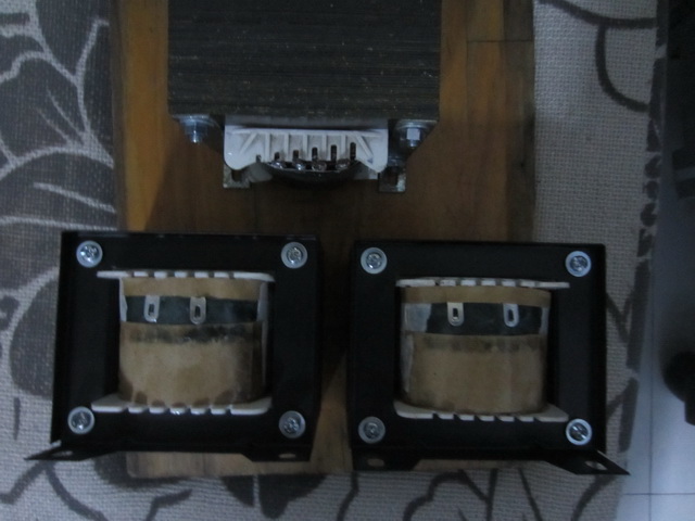

    Đây bác O/P PWR = 10Wrms , cặp OPT và nguồn của bác đã xong và chuyển luôn rồi nhé. Thanks bác

    Đây nhé bác O/P PWR=10W, cặp opt và nguồn đã thi công xong và đã chuyển luôn rồi nhé bác.Tks

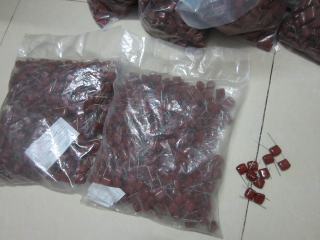

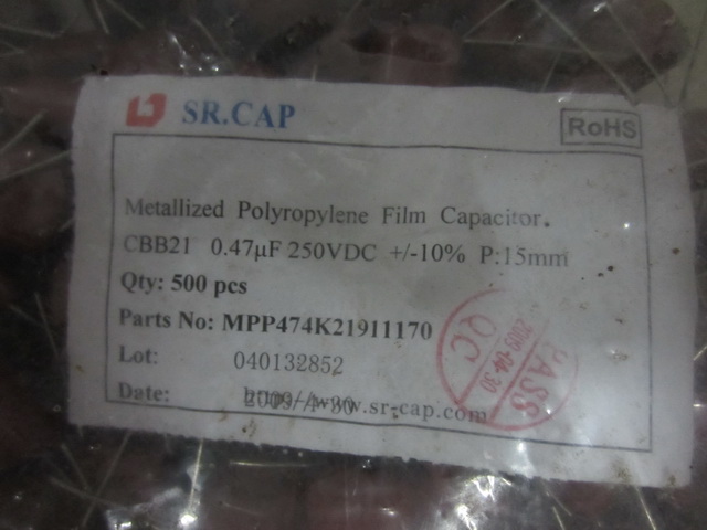

    Tụ 0,1/400v thay bằng 0,47/400v được không bác Luân ơi..

    Bác dùng 0.47/250v - 400v là tốt nhất đấy bác Nam, em đã thử nghiệm tiếng đầy đặn và bass uy lực hơn bác à, loại này nghe cũng rất tốt giá bình dân cho mạch này ...Các bác có điều kiện ship tụ ở shop DIYAUDIO-VN thì quá đỉnh luôn :)
