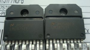

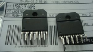

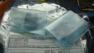

    Sáng nay nhận dc chíp, phọt mấy tấm hình chứng nhận hàng hịn:

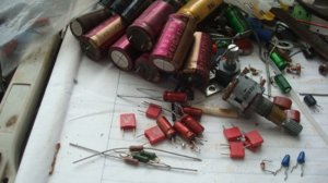

    Tiếp mấy tấm nữa, cùng số linh kiện đang có :

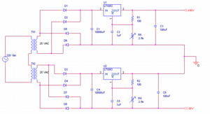

    Ko thấy các bác bàn tán gì về con này cả , E lấy cái mạch ổn áp nguồn cho LM3875 , up lên nghe các bác chém :
    - Mạch ổn áp cho LM sử dụng IC ổn áp LT1083, có dòng đỉnh là 7A . IC này các bác có thể mua bên stav.
