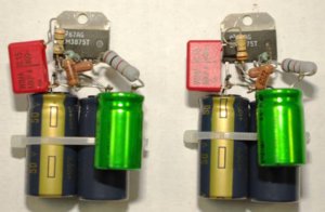

    bác làm đẹp quá, nghe thử chưa bác? :D

    Cụ P2P thế này chưa đạt rồi. Phải bắt con IC lên tản nhiệt rồi đi dây tự do nó mới chuẩn được :lol:

    Đây là phong cách PCb mà bác ...

    con Lt1083 làm gì thế bác?

    hai con đó làm nhiệm vụ ổn áp cho LM bác à. Nói chung thì tai e nghe có ổn áp với ko có ổn áp thì chắc là cũng như nhau, vì bộ nghe của e cỏ từ A-Z.

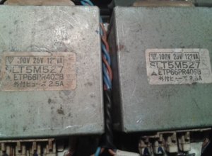

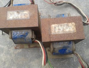

    - Bác espadon_vn và các bác xem giúp em xem với VAC / A của 2 cặp b/áp dưới đây thì cặp nào phù hợp với LM3875.

    chơi cặp 26v/5A đi cụ, cho ăn nhiều xăng, máy mới bốc.... :) , ổn áp xuống nữa là ok.

    2 cục em thấy thông số chúng khá tương đương, đều là nguồn đơn. Vậy nên theo em cụ tùy vào điều kiện chassis hay ý đồ lắp mà dùng cặp nào thôi.
    Còn nếu là em em sẽ kiếm 2 cục nguồn đôi để chơi riêng cho 2 kênh :mrgreen:
    P/s: Theo như hình thì có vẻ cặp 25V xịn hơn :D

    -Hi cụ coi ơi em ngại làm vụ ổn áp cho CS lắm( em cũng định âm mưu vụ ổn này).

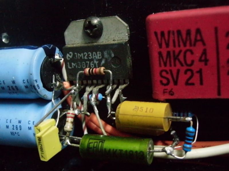

    - LM của cụ làm p2p quy hoạch vậy :) và nó đã hót chưa cụ ......giọng em nó thế nào cụ coi, ờ mà tụ nguồn cụ thêm cả cặp sáu ngàn tám nữa cơ à.
    p/s; lm của em tính làm giống như hình dưới thôi( làm nghe tạm trước khi có pcb)

    - Bác ah, cặp 1( 26 V) đó nó là nguồn đơn(chỉ đc cái A lớn) còn cặp 2 thì là nguồn đôi 25V-0-25V( có A hơi nhỏ ), vvậy nếu em dùng cặp 2 này thì khi qua cầu diot chắc là nó đc tầm +/- 35 VDC, với áp này có cao quá kô bác nhỉ?

    25-0-25 sau nắn chỉ ra được +-33v thôi bác. Áp vậy là vừa rồi. Mà như vậy thì bác dùng mỗi cục cho một kênh là đủ rồi. Khi nào muốn trải nghiệm với BA lớn hơn thì thay sau...

    nghe nhỏ thì đúng là đủ thât, e tổng hợp triết lí của các hãng vô e này:
    - đường tín hiệu ngắn nhất ( e ko biết hãng nào, nhưng nghe các bác nói vậy)
    - Nguồn bự nhất , mỗi kênh e chơi 2 cuộn 25vac/4A ( triết lí của Naim, pre bé tý mà nguồn khủng bố)
    - Linh kiện xịn nhất ( hiện tại chỉ có e LM là chính hãng, các LK khác tháo máy hoặc đồ rẻ tiền)
    Theo e bác Danganh xài cụ 5A ghép đôi lại cho nó gấu, nghe chắc cũng ko phân biệt dc đâu là nguồn đôi với nguồn ghép, nhưng công suất đảm bảo ok.
