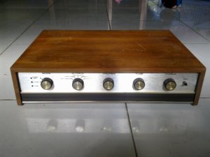

    Đúng rồi! Thêm cái Chasiss gỗ như mấy Em Vin-tệt AMP nữa là ngon đấy! :p

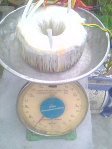

    - Bác làm con diot cầu dùng tạm đi bác. Em chắc là cũng phải dùng con cầu thôi vì em có cái b/a có cuộn thứ dây to quá( 2mm).
    - Đây là cái (hìnhdưới)em tính dùng cho LM đây ạ, chỉ tội cái là nó có áp hơi thấp khoảng 18 VAC thôi (cái b/a này nó có 2 cuộn riêng biệt với áp là 0V--18V--45V dùng bằng dây 2mm

    Của bác có áp 27 Von ngon thế còn gì !

    Chịu khó ngồi xe chỉ luồn kim lại đi cụ. Dây 2ly tháo bỏ 1 cuộn, cuộn còn lại cụ tháo ra chia đôi thành 22,5-0-22,5 là đẹp, dây 2 ly thừa sức đốt cháy loa, hoặc là... nổ chíp.... :mrgreen:
    E hiện đang thiếu 2 con LT1083 để làm ổn áp cho E LM còn lại. Nhưng chắc là lấy chung nguồn cho chạy thử cái đã rồi ra tết nâng cấp tiếp.

    Nếu không ổn áp được thì ít nhất BA của cụ phải đạt 4A thì vừa, hãng đòi 7A cơ mừ :lol:

    Cụ tập trung vào diy cái món trong avatar đê. BA đã khuyến cáo dùng >4A roài. Mà tính toán để dùng theo mức 4.5A/1mm2 thì cứ gọi là dùng đỉnh thoải mái 7A roài :lol:

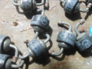

    e có đám diot motorola kí hiệu MR822 W9514 nhoờ các bác xem dùng dc ko a? e tra ko ra
    tks

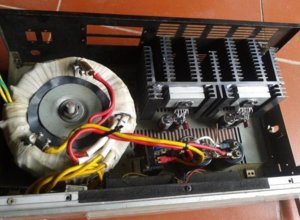

    - Hi bác espadon_vn, chưa có pcb là em làm luôn cái p2p này(hình) nghe tạm để đón xuân còn khi có đủ em lại mần cái tiếp :) mỗi tội là em dùng nguồn có áp hơi khiêm tốn tí 25VDC--0--25VDC nhưng đc cái A cũng đủ khoảng 8A.

    Cái này cực ngon đấy cụ ơi, nhưng em sợ là nó hơi to để hàn lên PCB này :D, nếu nhiều cụ cho em xin vài con, em cũng muốn thử hàng kịch độc này ...

    Ap và dòng vậy là quá đẹp rồi cụ ơi, lăn tăn chi nữa :mrgreen:

    @espadon_vn: xin lỗi bác vì e tháo máy dc 12 chú rơi mất 1 nên còn 11 chú :oops:

    BA e quấn dư sức cấp dòng cụ à, dây vào 1ly, dây ra 1,4 ly 4 cuộn...echir sợ nó nổ mất con LM..... :lol:

    - Áp này là -/+25VDC là ngon phải kô bác espadon_vn?
