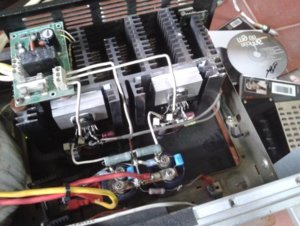

    Em cũng xài LM3875 được gần 1 năm rồi , chạy balance ( đấu BTL ) , dỉect , tiếng căng , nhanh, bass tốt hơn chạy rca nhiều . :D

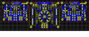

    Em Dự tính làm cái LM3875 Dư thế này! Mời các Bác chém cho thành Dự án treo luôn! :lol:

    Quá hay sao bác không song kiếm hợp bích với thuốc cảm ngay từ đầu tích hợp all in one cho tổng thể vào hết một bo cho nó lành còn đã làm rồi ai theo thì cứ theo thôi
  9. ddinhchi
    ddinhchi Advanced Member
    8/1/09
    1.045
    13
    Ha Noi
    Nhìn cũng gọn gọn nhỉ, bác Long nếu làm thì cho mẫy chỗ chân tụ nó to to một tí, cái của Audiosector nó bé tí, nhét mãi mới vào được :lol: .
    Nếu có em đăng ký khúc giữa nhé.

    Iem cũng định làm thêm óp sừn theo gợi ý của cụ Long rồi, nhưng chưa có thời gian ngồi làm. Cái bo kia đúng là làm khít khìn khịt quá nên khó nhét. Nhưng đúng là khít như cậu với mợ với cái giống Pana FC :mrgreen:

    Cái này thực tế bác dùng mạch như em và bác Long là có thể ok luôn ạ, khi đó 1 amp stereo sẽ cần 4 con LM và 4 bo mạch thay vì 2. Sau đó chỉ là sự kết nối ạ...

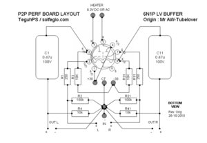

    Món này cũng giống như của lão thuốc cảm thôi ko khác gì, chỉ thêm cái Tube Buffer thôi vì vậy các Bác chỉ việc thêm cái này vào phần bo mình đang có là xong mà. Em sẽ Post file lên, cụ nào cầu kỳ thì làm mạch, còn không thì P2P cũng xong vì mạch buffer này quá đơn giản rồi! :wink:

    Em post SCH của cái buffer để các Bác ngâm cứu! mạch rất đơn giản nên Em nghĩ ko cần làm mạch cho tốn kém. chơi P2P cho nó đậm chất DIY!
