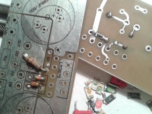

    - Em vừa hàn R xong ạ......... :) các bác coi làm vậy có đc kô ạ? Em cũng thích đoạn đo đỏ ở trên.
  21. espadon_vn
    espadon_vn Advanced Member
    26/3/08
    8.580
    181
    Con R3 của cụ không nên phóng tác như thế cụ ơi, cái vị trí chân GND cụ gắn em nó là GND out mà...

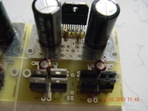

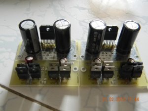

    3875 của em xài đồ ve trai được như vầy rồi ạ còn kẹt biến thế là xong :mrgreen:
  24. espadon_vn
    26/3/08
    8.580
    181
    Bác Duy thi công nhanh quá. Tối nay về em cũng phải đua đòi show hình thôi :D
