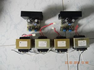

    ok bác. Hoặc là em gửi bác 4 bộ rồi anh em nào lấy thì qua bác và bác nhận tiền giúp em. Vì thực tế các bác đăng ký nhưng cũng chưa bác nào chuyển khoản hết. EM cũng không biết các bác ấy có cần nữa hay không :cry:

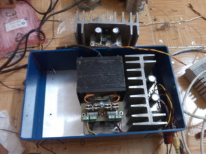

    - Em thấy cụ coi thấp thoáng :) :) .............Lờ mờ của cụ đã hót chưa cụ?
    -Hihi,.hay là :) ................em đang âm mưu kiểu này(hình) để em thay toàn bộ phần cs của cái Ampli VisHorn của em.

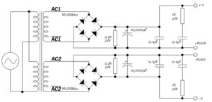

    32
    ủa vậy là 8 con MUR cho 1 kênh thôi hả bác
  4. atxihoi

    Em có bo sớm nhất mà giờ mới đc chừng này :D
    P/s: Các bác nào có nhu cầu Đa Kênh thì chờ vài bữa em đặt thêm (có chỉnh lại chút xíu tụ nguồn) nhé...

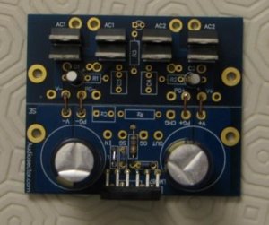

    - Em cũng mới hàn hết lk lên bo xong lúc tối và em cắm điện cho nó chạy thử , và em đo U của cổng ra thì thấy có Ura trên 100mV( U này ở lm em p2p thì chỉ có mấy mV thôi) khi chạy thì thấy chíp ấm. Sau rồi em rút điện và kt lại chút em rút con R3 ra và hàn 1 con R và 1 con C vào và cắm điện --->đo Ura thì nó đã tụt xuống còn có mấy mV .
    - Vậy các bác coi giúp em xem ta để chạy với R3 (680Ω) hay là thay nó bằng R(1K) và C (22mf).

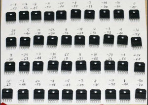

    920

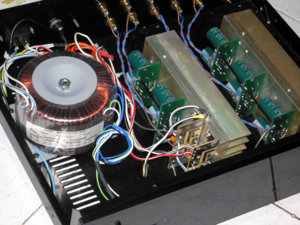

    tây chơi chípam có match nữa nè,cái này cũng quang trọng lắm không mà thấy nó đo hết 1 đống như hình nè :oops:
  10. dangthang476
    dangthang476 Approved Member
    8/1/13
    32
    oh.em cám ơn bác.cho em hỏi câu nữa là nếu 8con/kênh thì có sự thay đổi gì ở BA ko ạ.
  11. mapngo
    mapngo Advanced Member
    5/6/08
    1.683

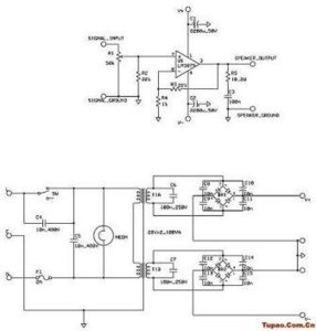

    nếu vậy bác dùng 2 biến áp, mỗi cái có 2 cuộn ra riêng biệt đấu như sơ đồ e post ở trên, đó là 1 kênh bác ạ. kênh kia bác làm tương tự
    mỗi tội tốn xèng :lol:
    e vừa hàn xong, đi ngủ lấy sức mai đóng điện :mrgreen:
  12. caoan
    caoan Advanced Member
    21/12/10
    2.782
    8 cầu nắn và 4 cầu nắn khác nhau thế nào hả em?

    68

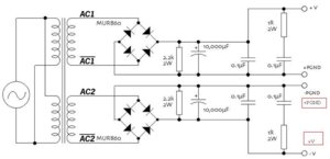

    Em dùng tụ 2200uF/50v trên bo Lm3875, bo nguồn em dùng 10000uF/63v và làm giống hệt sơ đồ này, tuy nhiên em lại ko gắn trở xả 2.2k/2w vào.

  18. regular
    regular Advanced Member
    6/6/07
    7.375
    Non-Groups
    4 con Diode của AC2 bị ngược chiều bac ah
    Có phải là 2 Bt nguồn đơn rời khg ah? Đấu 2 cục nguồn kiểu này khi 1 bộ nguồn tèo có vấn đề j` khg các cụ nhỉ??? :p
  19. Sidebyside
    Sidebyside Advanced Member
    3/7/09
    68
    Cái biến áp của em là loại của chợ Hòa Bình, nó tiền thân là 24vAC-024vAc, em tách chấu giữa ra thành 2 cặp 0 - 24vAC riêng.
  20. trunghieuhp89
    trunghieuhp89 Advanced Member
    8/7/12
    1.965
    Hải Phòng
    Em thấy ở AC2 2 đầu Diot ra là + mà sao nhìn nó lại thành - thế nhỉ :shock:
    Tách thì không có vấn đề nhưng vấn đề là chỗ bác đảo lại đầu Diot trong phần AC2 đi ạ..
    Bác đấu thế bác đã đo điện thử chưa ?
    Xem cái đầu -PGND và -V xem có đúng thế ko hay là +PGND và +V :)
    Bác đấu vậy mà nó vẫn hót đc thì :cry:
  21. Sidebyside
    3/7/09
    68
    À không bác à, em đưa sơ đồ lên thôi chứ em lắp là đúng theo sơ đồ vẽ trên board nguồn mà, em có đó áp sau nắn ra 2 nguồn rất chuẩn 34vDc mà. Hihi em nghe nhạc cả tối qua chưa thấy khói lửa gì, mà đúng là con Lm này chạy mát thật, cái tản nhiệt của em có khi to quá đâm ra thừa thãi
  22. regular
    6/6/07
    7.375
    Non-Groups
    ah, vẽ vậy thôi. còn LK theo PCB là được rùi
    :p
  23. trunghieuhp89
    8/7/12
    1.965
    Hải Phòng
    Chạy Lm thì chỉ cần cái tản to bằng nửa cái bàn tay là thoải mái con gà mái rồi ợ...
    Chơi KOK thì tản to ra 1 chút là tưng bừng :lol:

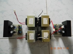

  24. AGC
    AGC Advanced Member
    21/5/10
    3.582
    36
    343 Minh Khai - Hà Nội
    Đã lắp tụ 10,000uF mà còn thấy thiếu thì khoai rồi :D
  25. nguyensyanhduy
    5/10/09
    920
    47
    BH-ĐN
    các bác xem dùm em nên để theo kiểu nào ạ
