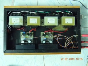

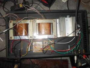

    đây là lm 3857 của em đã hót .....................

    Em này em tính sơ sơ tầm 15kg :D

    chưa xong nửa bác ạ còn Tube Buffer và bảo vệ loa nửa ạ :mrgreen:

    BA nguồn của bác có bị rung ko ạ? của e bị rung mạnh quá nhưng ko có tiếng kêu, cũng chẳng nóng nữa :?:
  20. nguyensyanhduy
    5/10/09
    920
    47
    BH-ĐN
    kg có đất bác ạ biến thế em kg bị rung chạy 2 đĩa chỉ ấm thôi ạ em rã 4 cái máy hàn hanko lấy 4 cục biến thế :mrgreen:

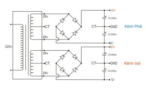

    Cụ nào muốn ít diode thì chơi như em nè, 8 diode làm 2 cầu nắn và cấp nguồn riêng cho 2 kênh
    Quấn BA có 2 cuộn CT: 28-0-28
    Trước em làm nguồn này cho LM3886 nghe đã vô cùng.
