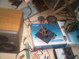

    Em vừa đóng điện con LM3875 này xong. Nghe thử hai đĩa rồi, thấy giải cao hơi mờ nghe không chi tiết lắm. chắc tại tụ nguồn 2200mf mua ngoài trợ. trước em dùng LM3886 tụ trở toàn đồ chợ trời mà nghe tốt hơn LM3875 này.

    bác nghe loa gì thế ạ?

    Em nghe loa sony G4 độ nhạy 94db bác ạ

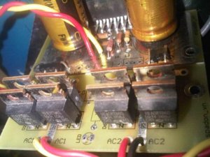

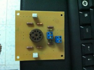

    Chipamp của em cũng đã hót không gặp phải một sự cố nào cả :p .., Nhưng sao bass yếu quá , có bác nào hướng dẫn em làm cho em nó đều ba dài không ạh :roll: . Nếu em làm mach buffer như của anh LongPCB thì có cần chỉnh sữa chổ nào trong mạch Chipamp không ạh.

    mach buffer của anh LongPCB của em đây ạ mời các bác chém ạ
