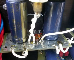

    Mạch làm theo phong cách milling đẹp quá Bác Duy ơi! :p

    Cụ thử mono hay stereo đấy ạ ? Em hỏi vì thấy cụ chụp hình có 1 vế.
  5. nhu trung
    nhu trung Approved Member
    8/12/08
    47
    em làm stereo ạh, em đang thử 1 vế trước khi nào cân chỉnh xong sẽ lắp vế thứ 2 ạh vì em thấy lúc cân chỉnh rút ra cắm vào tội cho cái boad quá ạh( chân tụ của em to quá lắp không vừa em đành khoan lỗ rộng ra thế là mạch trên và mạch dưới không thông với nhau, đành phải hàn trên cả hai mặt :cry: )

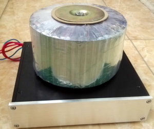

    Chả hiểu bác dùng 4 cái biến áp để làm gì? sao ko dung 2 biến áp thôi?

    Mua biến áp Minh Quang hoặc Hoàn Cầu 8A 25-0-25 bước vô chợ ngay cửa chính là có luôn. Loại dây đồng trộn nhôm 100k/cục, loại toàn đồng (hoặc có thể gọi là loại "lùn" vì nó thấp hơn loại dây nhôm) 145k/cục. Nếu bác "sang" thì xài 2 cục :p

    cục nguồn này là xuyến hay EI vậy anh?thân.

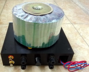

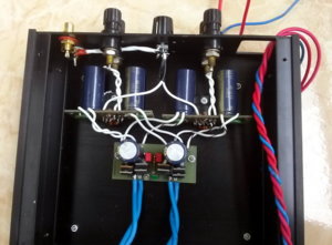

    Con của em cũng đã hót véo von 2 hôm nay rồi, vẫn chưa có thời gian làm công tắc nguồn cho nó.
    Em quấn nguồn theo triết lý của khối XHCN :) , nguồn 0-28V/10A x 2 cuộn độc lập, to tổ bố, nặng gần 10 kg.
    Linh kiện đang dùng tạm tụ Panasonic FC 2.200uF trên bo nguồn + 680uF trên bo sát IC (mua NCC). Trở thì toàn AB tháo máy cho nó mộc mạc, con R2 thì tháo từ đầu CD Sony. Volume em dùng loại 20K.
    Chất âm khá hơn so với mức đầu tư, so với con LM 3875 trước đây em cũng lắp thì hơn hẳn (trước em dùng IC không rõ nguồn gốc, nguồn cũng bé hơn, linh kiện thì toàn dale).

    Thêm 1 tí nếu dùng nguồn 22VAC BA dòng tối thiếu là 3,5A cho 1/ch thì khai thác tốt tải ở 8ohm, còn dùng nguồn thấp thì đánh ohm thấp cũng đựoc nhưng giảm công suất, và ngựoc lại...

    Bác vào google tìm kiếm gaincard. Chọn link trang cuả moon6 vào đó mà chim ngưỡng đồ chipamp hiend. Nhớ làm theo nó thì chú ý đến tụ nguồn chân chip và trở hôì cung, nguồn DC chưa lọc đưa vào mạch nha. Đừng hỏang khi thấy toàn bộ dây dợ nó bé!
